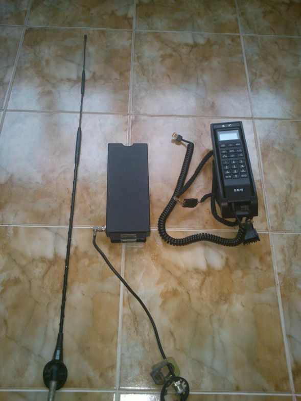

Подогнал мой товарищ оригинальный телефон BMW. А недавно, я получил оригинальную антенну.  Теперь я имею полный комплект. Ну и запасной телефон BOSCH.

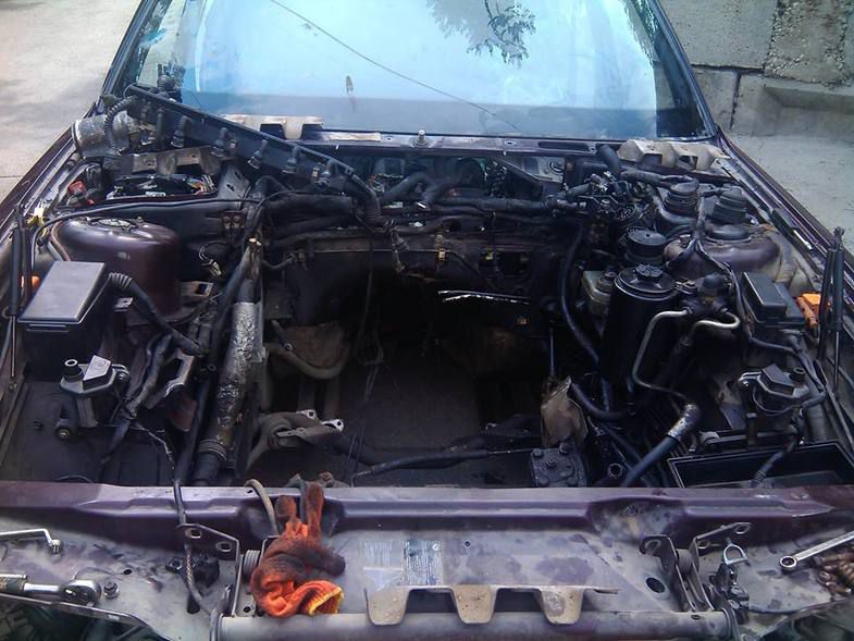

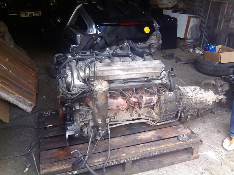

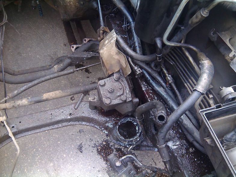

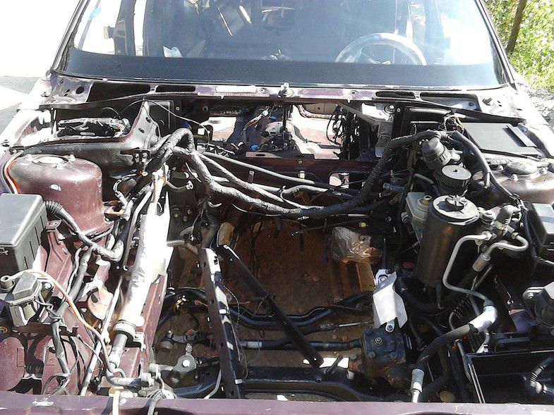

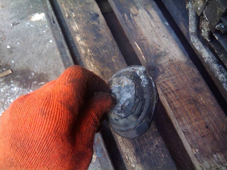

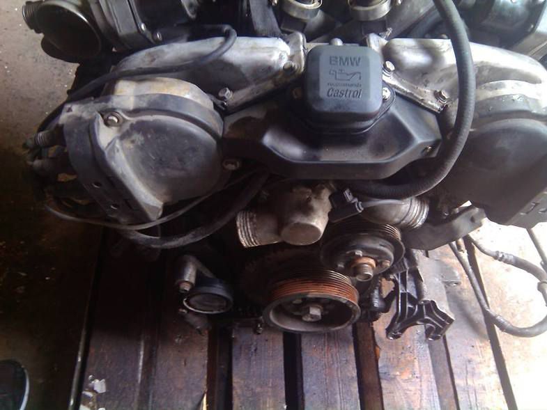

Сняли мотор

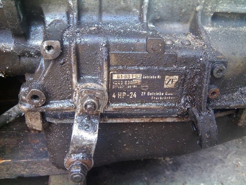

Пришлось даже одолжить у карщиков агрегат, чтобы все красиво вытащить. Что мы имеем: двигатель и коробку под замену — причины — двигатель имеет 325 000 км, дымит, жрет масло как слепая лошадь; коробка — течет, и вроде бы до снятия имела не плавное переключение.
Имеем под замену: Идеальный M70B50 с пробегом 152 000 км сухой, не коптит, не жрет масло и к нему отличная коробка.Первым делом ушел на ремонт генератор. Под замену попали щетки, подшипники которые вот-вот начнут гудеть. На днях будет проверяться стартер.Подушки двигателя тоже пришли в негодность, так же как и водяные патрубки.
Вообще не понимаю как она ездила и ничего не беспокоило? Моторка вся в г…е, рулевой механизм под замену, прокладки тормозного цилиндра.

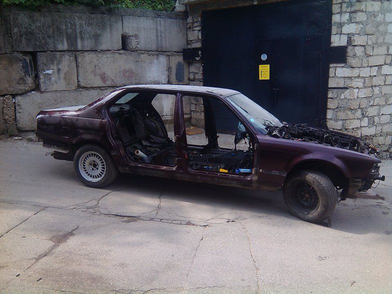

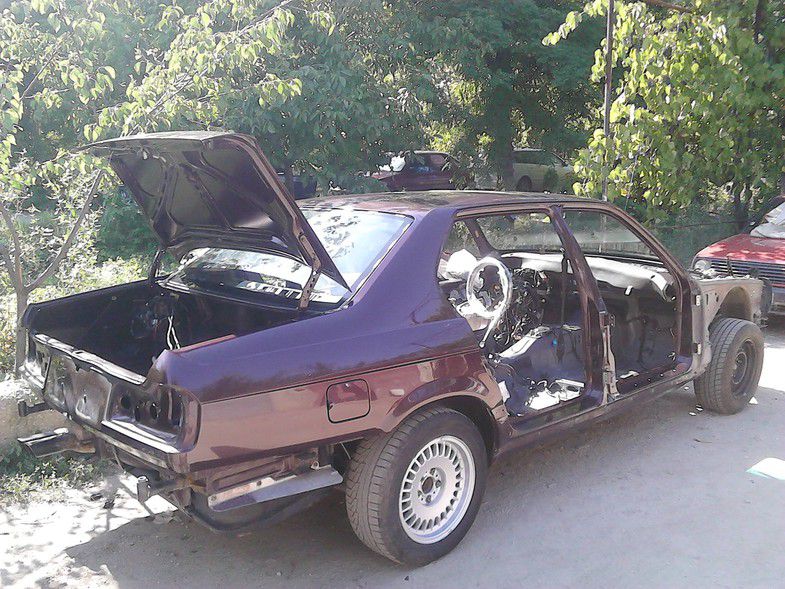

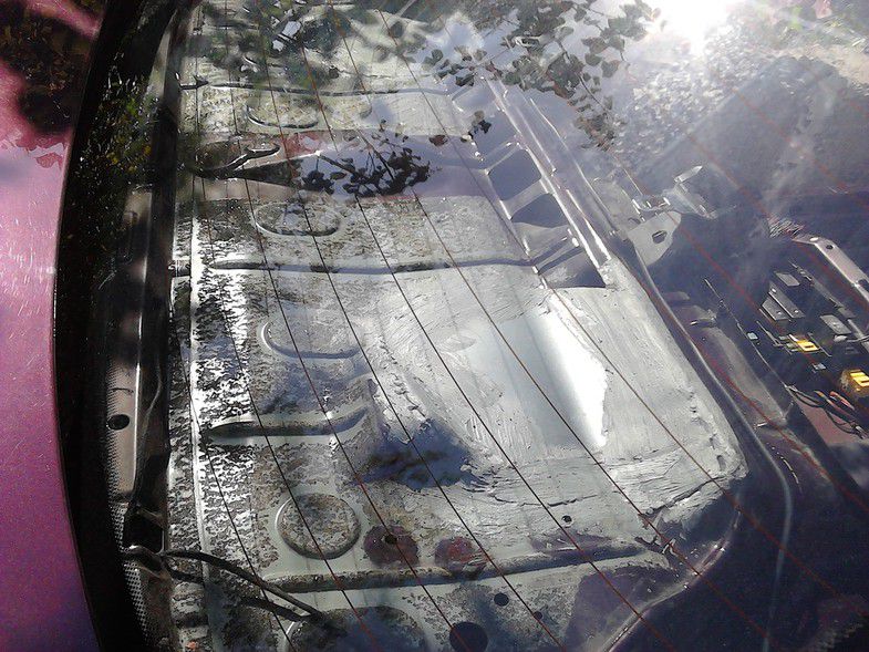

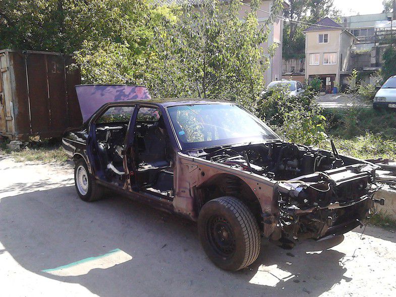

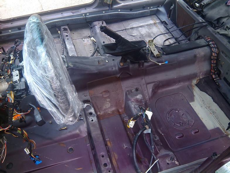

Ну а пока, мы помылись… Моторный отсек был вымыт, осталось еще бензинчиком пройтись и опять все смыть. Помыли кузов внутри и снял шумку.

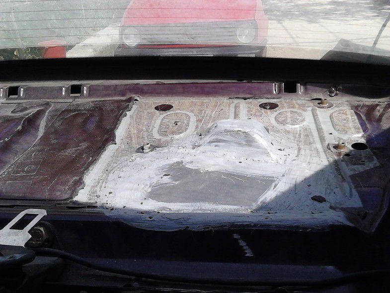

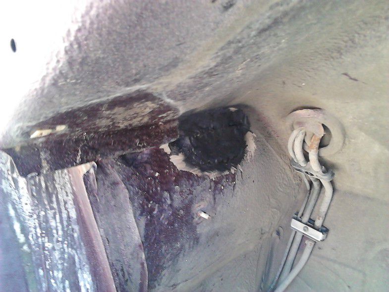

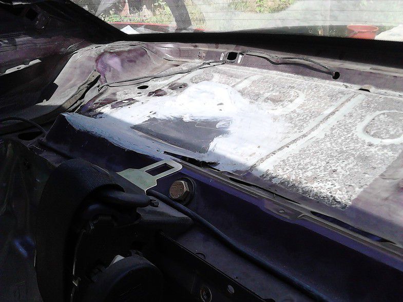

Еще заварили задние дыры от динамиков в полке и дырки от шлангов ГБО в запаске.

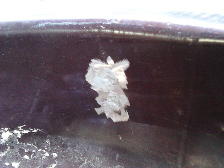

А так же в передних арках проблемные места

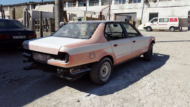

После сварочных работ, мы поехали на малярку

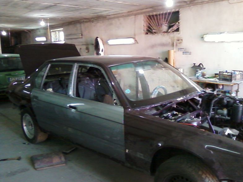

Накинули новые двери, поставили уплотнитель на место, чтобы выставить все зазоры. Сделал работу дважды, т.к. до этого снял эти уплотнители в гараже (((. ну да ладно…
Зазорчики выставлены, двери закрываются идеально. Теперь осталось сделать новую петлю на водительскую дверь, которая была разболтана и одеть водительскую дверь.

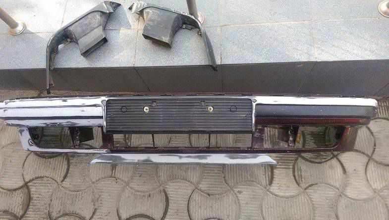

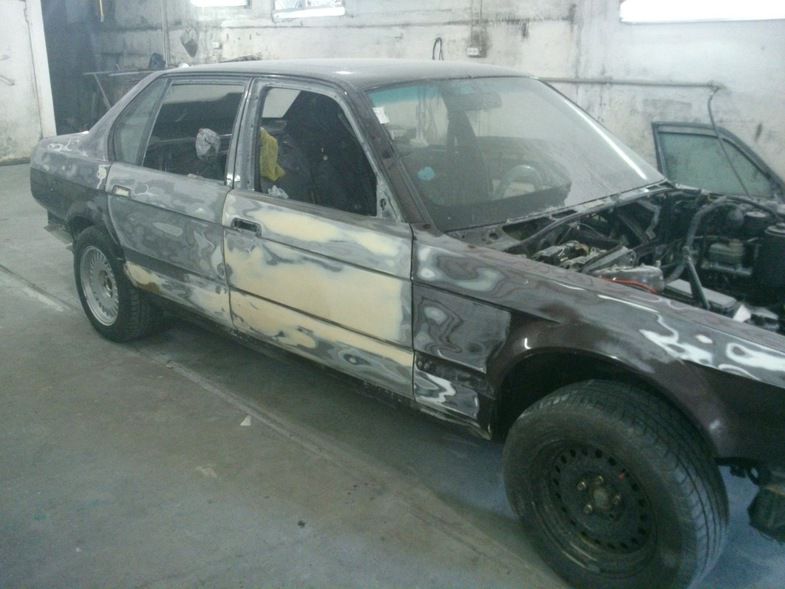

    Вчера заехал на сервис забрать передний бампер на мелкий ремонт. Обнаружил пару трещин на нем и дабы не пихать туда шпатлевки, обращусь к сварщикам по пластмассе. Приехал на работу, попросил чтобы парни его хорошо омыли от грязи и подготовили к ремонту...
    Ну и вот такие мы сейчас
    Завтра будем снимать стекла и к концу недели будет покрашена ))

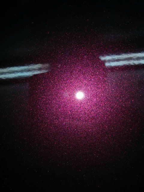

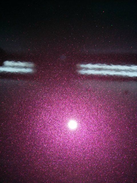

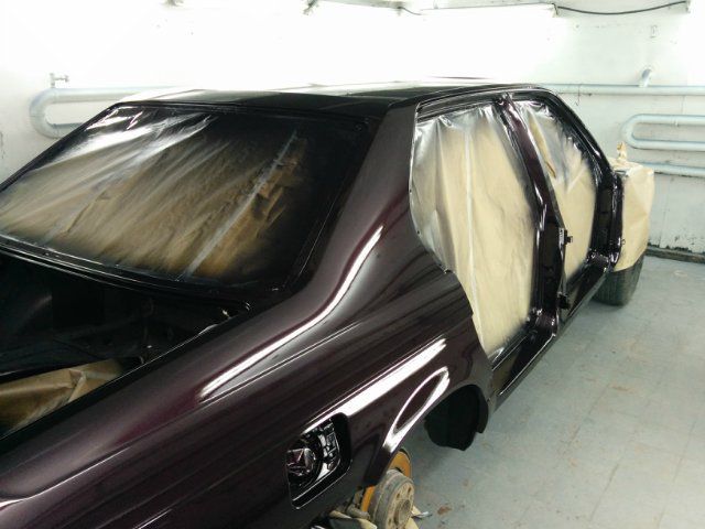

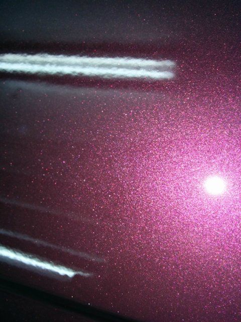

    Сегодня поступил звонок с малярного цеха - BMW покрашена.
    Конечно, всю красоту не передать через телефон, к тому же авто еще не отполирована, но моей радости не было предела. До конца недели BMW переезжает домой...
    Итак, встречаем цвет Amethyst Red - Aston Martin 2014 for BMW E32 750 iL

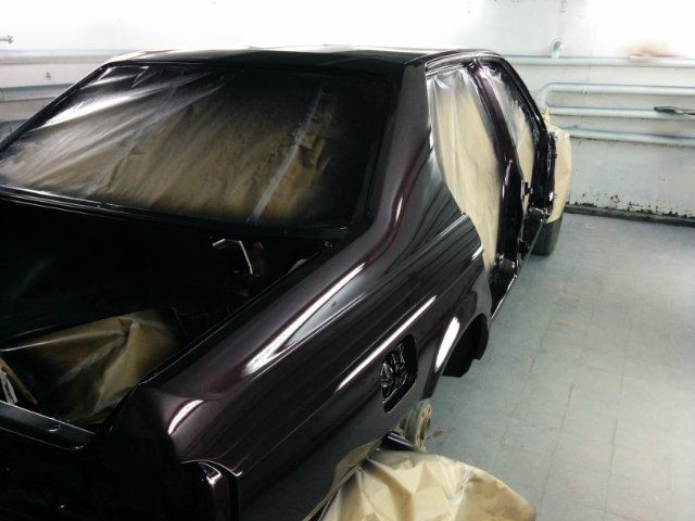

    Ну вот и всё! Наконец таки закончились мои переживания. Кузов покрашен и отполирован. Теперь мы едем домой и будем ждать вторую стадию.
    Первый этап пройден. Продолжение следует...

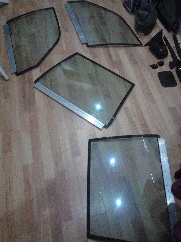

    « Ответ #39 : 03 Февраля 2015, 22:06:02 »
    Сегодня забрал домой стекла-Triplex на первую мойку. Скоро установка...
