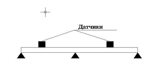

« Ответ #15 : 25 Февраля 2008, 22:28:34 »
а схему нарисовать можешь? я просто слабо себе это представляю
дома что ли балансировать собралси? :)
схемку нарисовать несложно. просто лень)

« Ответ #16 : 25 Февраля 2008, 23:46:34 »
да нет, просто про баллансировку колес, я знаю все, а про кардан...
ума не приложу, как эту колбасу баллансируют???
Летайте самолетами BMW
 Серенький Touring с мотором 2 литра
  • Сообщений: 1253
  • Репутация +1/-2
  • Локация: Санк-Петербург
« Ответ #17 : 26 Февраля 2008, 00:03:05 »
примерно так. надеюсь где там три опоры не надо объяснять? )

« Ответ #18 : 26 Февраля 2008, 00:31:46 »
супер
спасибо, объяснил несведущему =)
  • Сообщений: 1253
  • Репутация +1/-2
« Ответ #19 : 26 Февраля 2008, 00:51:03 »
да не за что. на самом деле в каждой опоре ещё по дачику дабы эти самые опоры не разбивало. просто совсем заломало рисовать ))))
