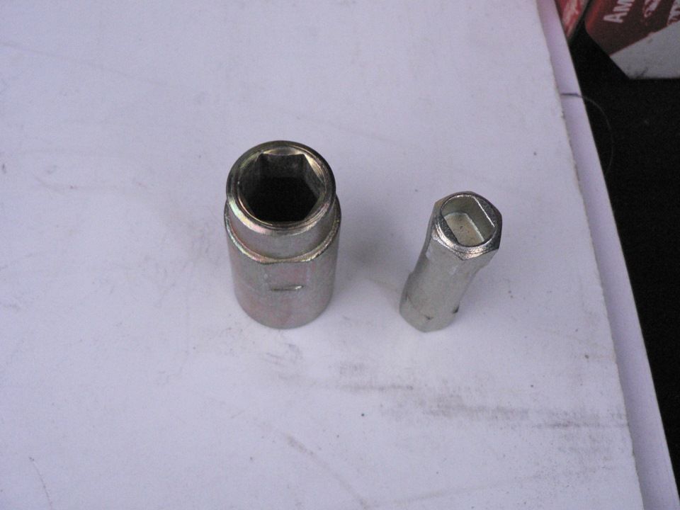

« Ответ #25 : 02 Июня 2017, 21:52:44 »
Вот что вспомнил. На ВАЗ-2110 (а также 2108 и прочих зубилах) такие же лыски на штоках передних амортизаторов. Чтобы это раскрутить, нужен вот такой ключ, как на фото справа:
Вероятно, в эту машину приколхожены амортизаторы от жигулей, поэтому стоит вначале разобрать и оценить глубину колхоза, а дальше думать, что с этим делать.
Одно но, гайки на 19. Поместится ли фиксатор (ключ справа) в центре головки на 19?

« Ответ #26 : 02 Июня 2017, 21:55:23 »
Да дело не в БМВ. У классических жигулей точно также прокручиваются штоки аммортизаторов и хрен открутишь гайки по-человечески.
А свой ключ для откручивания ступиц с рычагом больше 1.5 метров я сделал еще для москвича 2141.
Так что дело в отсутствии опыта и практических наработок. Но это я не ругаю тебя. Не подумай плохого. Опыт приходит не сразу.
Спрашиваю потому что нужно разобрать купленные стойки, привести их в порядок. Диски нужно сдать токарю чтобы сняли фаски выработки после тормозных колодок суппорта.

« Ответ #32 : 04 Июня 2017, 03:01:10 »
Суть вопроса, конечно, не меняется. Меняется методика ответа ;)
Я вот тебе написал, как воспользоваться твоим ключом, чтобы открутить гайку. А ты не смог это прочитать. А после срывания покровов я этому и не удивлен.
Воротка у меня нет под такой размер. А под меньший квадрат сам квадрат боюсь не выдержит. У меня ключ трещотка с квадратом. Ключ этот не выдерживает если на него одеть длинную трубу и давить. Другого ничего нет. Буду искать квадрат чтобы к нему приварить толстую арматуру.

« Ответ #34 : 05 Июня 2017, 11:49:09 »
Буду искать квадрат ...
У меня специальный ключ - прямо труба приваренная напрямую к головке. Т-Образный.
