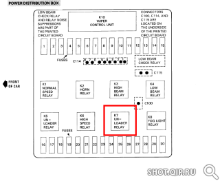

« Ответ #14 : 08 Июня 2017, 20:11:24 »
На стартер нет никакого черно зеленого провода , где его искать?!)
АААААААААААА.......... Может тебе некачественно имплантировали джей-зет? В общем, вот что сделай для проверки: Это - подкапотный блок предохранителей
Вынь реле К-7, найди на нем контакты 30 и 87 и перемкни в колодке реле эти два контакта проводом. Проверь работу стеклоподъемников.
