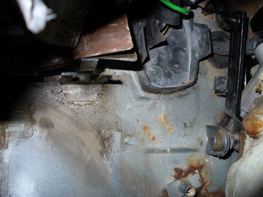

вот фотографии после вскрытия моторного щита со стороны водительского места в поисках протекания воды в салон http://picasaweb.google.ru/x500e30/Vod_voda?authkey=BzeZAVko0R4
с первого взгляда ручьев не видно...

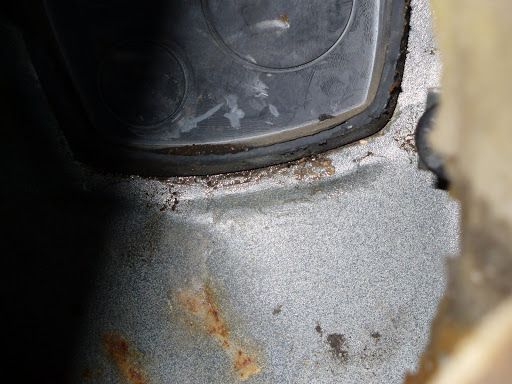

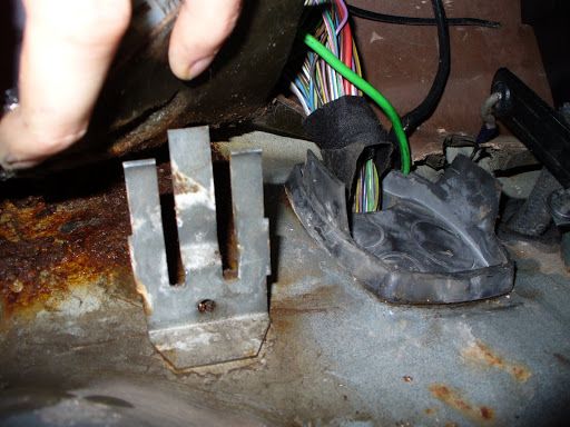

под резиновой заглушкой с проводами выглядит запотевше...
как ее вынуть и с какой стороны к ней подойти чтобы заделать наверняка?

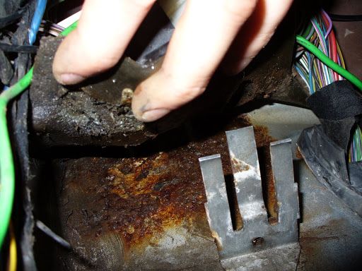

а вот слева вверху над колесной аркой видны следы водяной деятельности...
и по колесной арке вроде стекает, верх арки запотевший тож.
это же безобразие в фокусе...
здесь http://picasaweb.google.ru/x500e30/Vod_voda?authkey=BzeZAVko0R4 это можно рассмотреть увеличив...
хуже всего что это место оччень тяжело доступно без снятия проводки и торпедо, как мне показалось... так я пока и не проник в таинства причин :(
обливание левой части передка течи не показало...
ТЕПЕРЬ передо мной следующие вопросы:
1. откуда это может течь - воздухозаборниковая ниша, уплотнитель лобовухи, еще откуда? какие будут варианты...
где это место находится - между чем и чем?
2. видимой дыры я там не увидел и не прощупал - она там обязательно должна быть или это стекание по стенке привело к таким видам?
3. как с этим местом следует бороться, откуда следует к нему подступиться и как?
4. резиновая заглушка с проводами - она тоже может что-то пропускать, раз потная... откуда к ней лучше подобраться... из моторного отсека она под блоком с предохранителями? как его правильно снять, чтобы добраться?
спасибо за любые дельные советы!

обезжиривать+ стеклоткань + эпоксидка. Потом сверху мастикой. Но это если видно трещину . у меня еще текло через резинку проводки что на фото. но основное попадало через уплотнитель печки.

4. резиновая заглушка с проводами - как его правильно снять, чтобы добраться?
просто ткни ее из салона в моторный отсек
