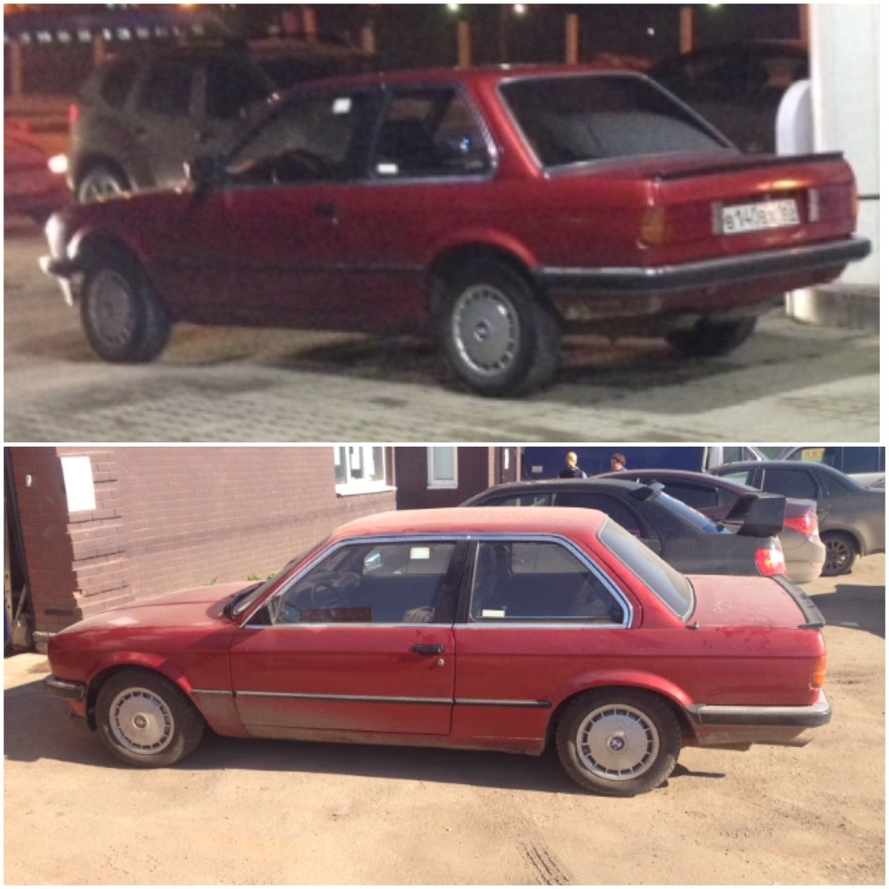

Всем привет. Вот и я видимо созрел к написанию своего бортовика... Не писал ничего подобного лет 7-8, так что сильно не пинать))
Началось всё в начале 2014 года, я загорелся идеей фикс, КУПИТЬ Е30, причём СРОЧНО!)) Лазил в инстаграм и интернете, глядел на красивые экземпляры в стиле СТЭНС и не только... И ждал момента. По тихой начинал изучать что да как. Затем я всё-же решил зарегиться на форуме е30клаб. Состоялось знакомство с двумя представителями данного ресурса. Мы вместе покатались и я был очень удивлён динамикой их авто. Я тогда ездил на субару импреза ВРХ, а у них на БМВ стояли движки м50 более 2.5 литра. Короче мне очень понравилось)) Происходило это примерно так:
После этого я начал искать авто, или как мне советовали ещё, кузов. Были рассмотрены разные варианты: [img  width=800]https://content.foto.my.mail.ru/mail/dark0028/47/h-75.jpg[/img]
« Последнее редактирование: 26 Июня 2017, 13:55:14 от TARiK

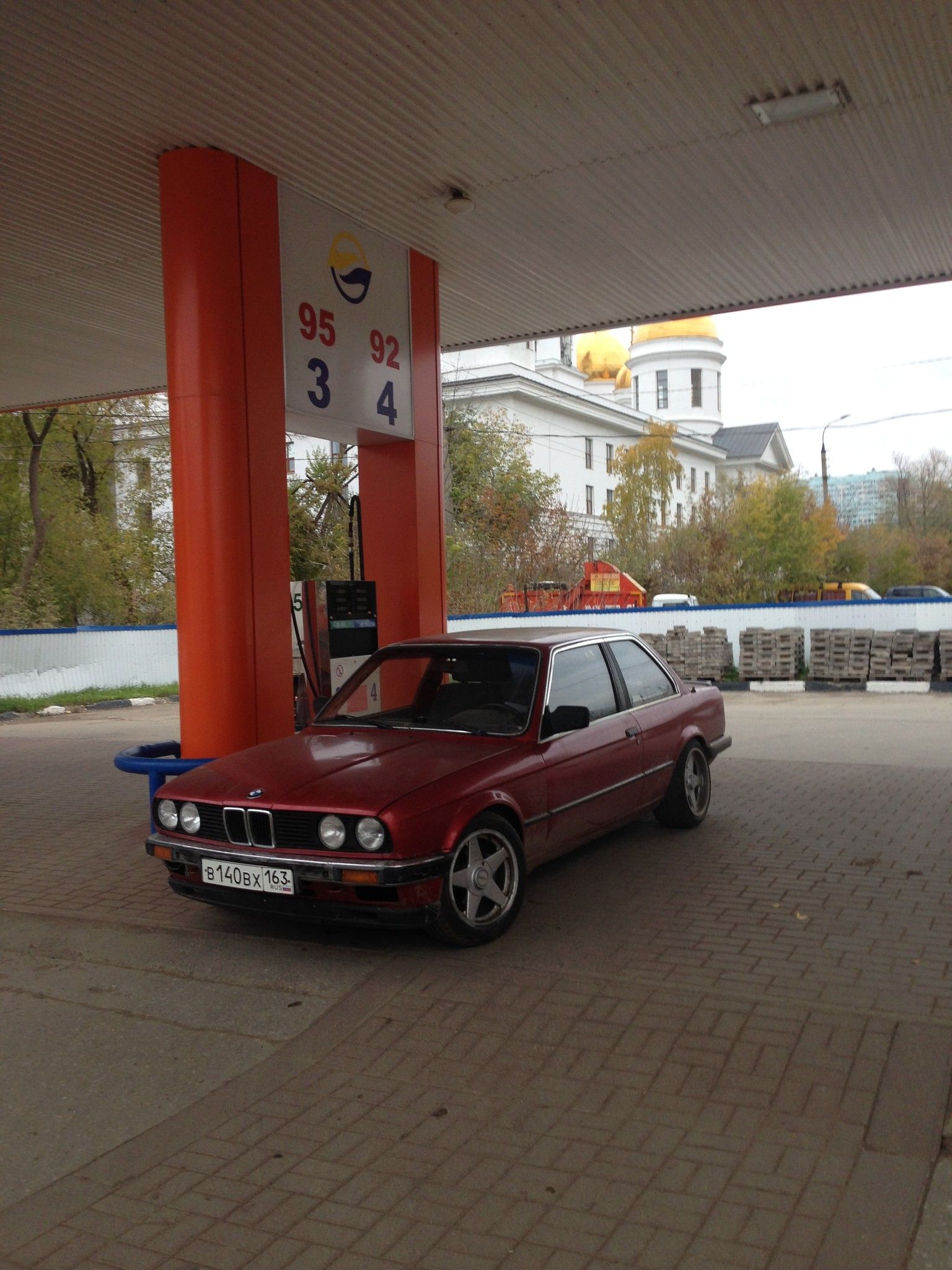

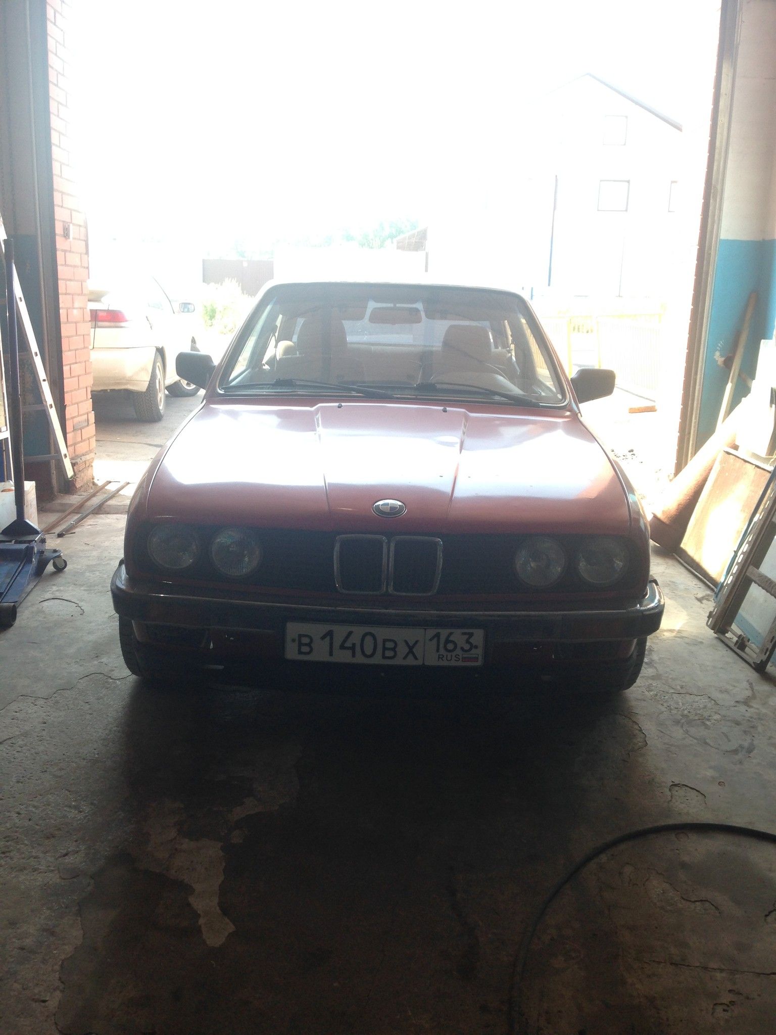

    После того, как выбор пал на красную БМВ из самары
    я думал, что сейчас начнётся мега тюнинг и короче будет супер-пупер лучшая бмв в россии)))) Но увы, я был не прав. Мои планы пошли под откос. Сначала я увлёкся стайлингом моей субару ВРХ, затем вложился в один убыточный, как оказалось, бизнес, поменял свою основную машину, что немного подъело мой бюджет и к концу 2014 года назрел переезд... Короче денеХ на БээМВэ не было...

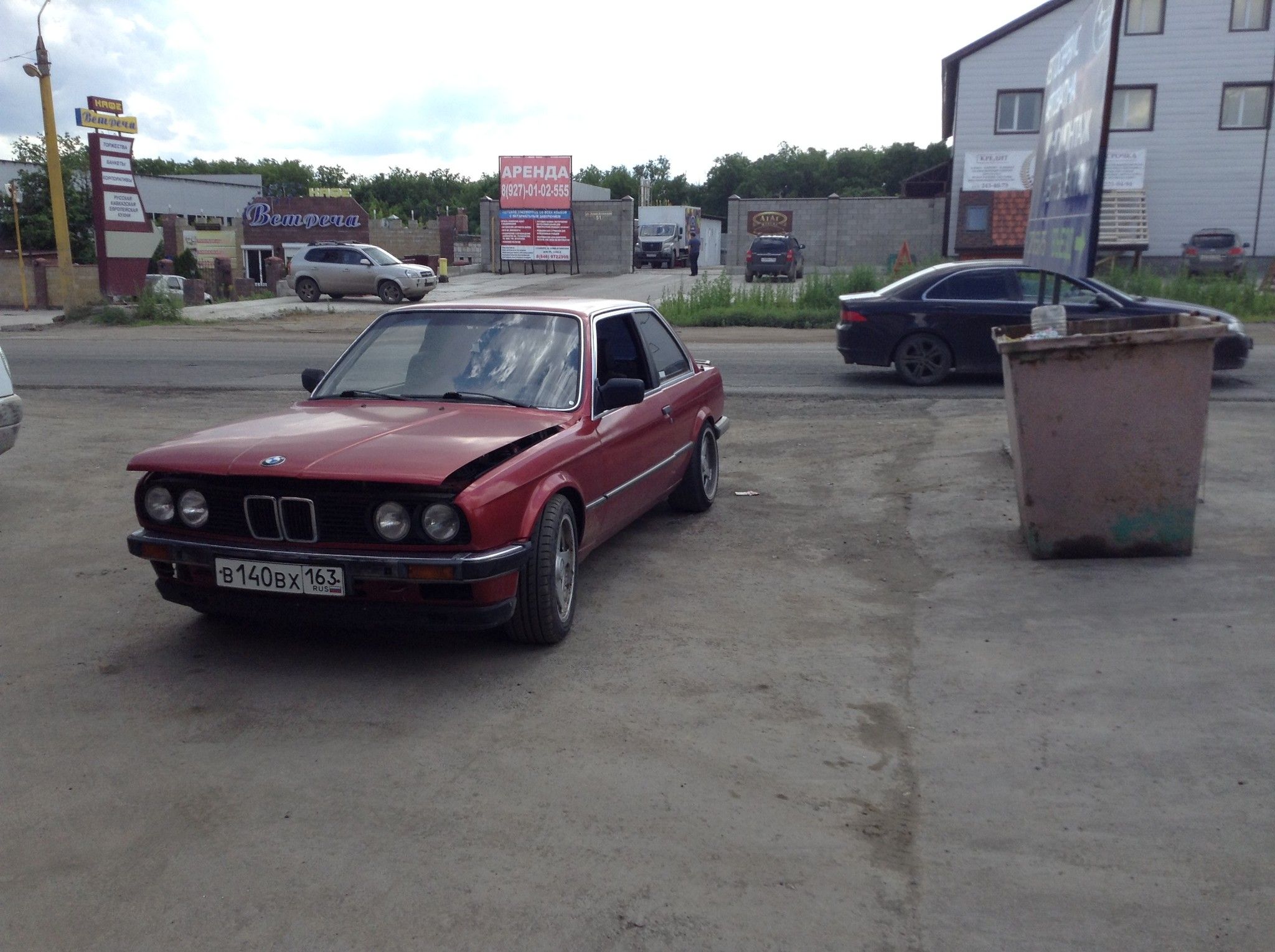

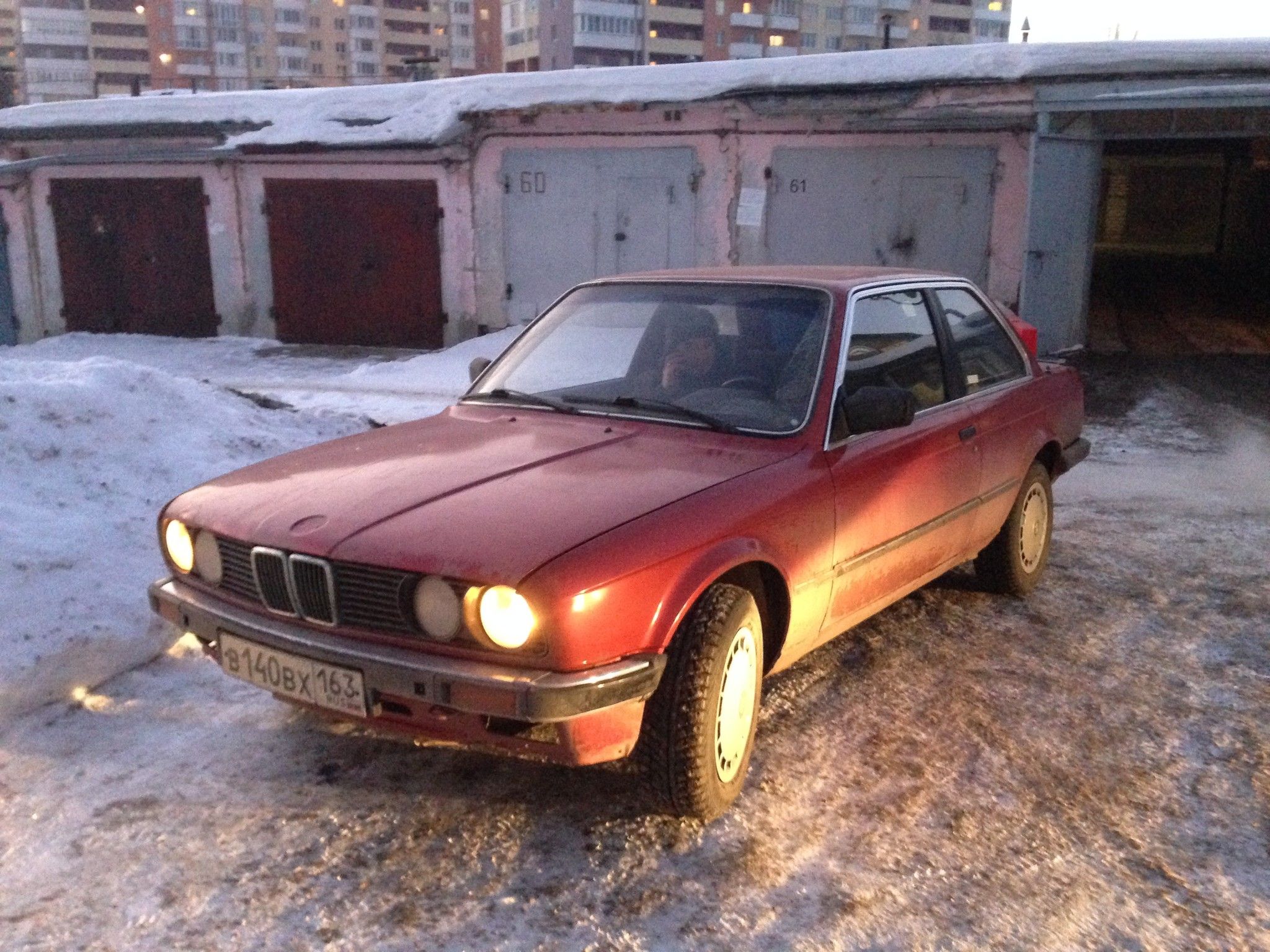

    В 2015 году ничего кардинального не происходило. Тупо забыл скинуть клемму с акумма и он того... Был совершен один выезд. Зима, редуктор без блоки... Короче скучно и не интересно...
    « Последнее редактирование: 26 Июня 2017, 13:56:22 от TARiK

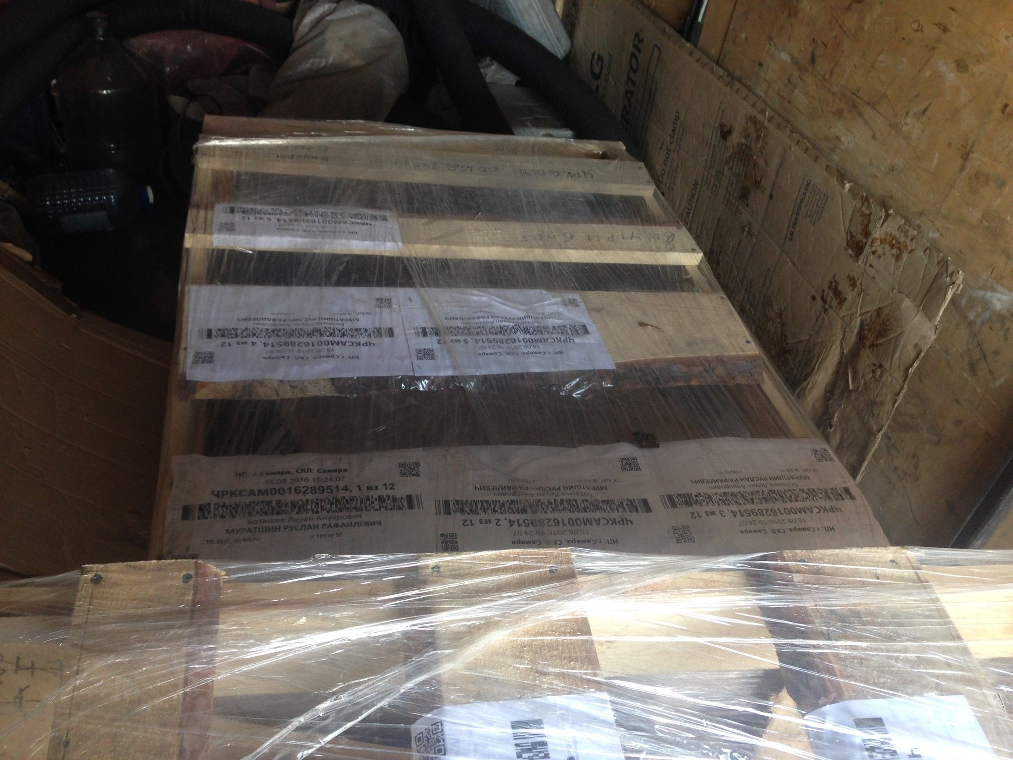

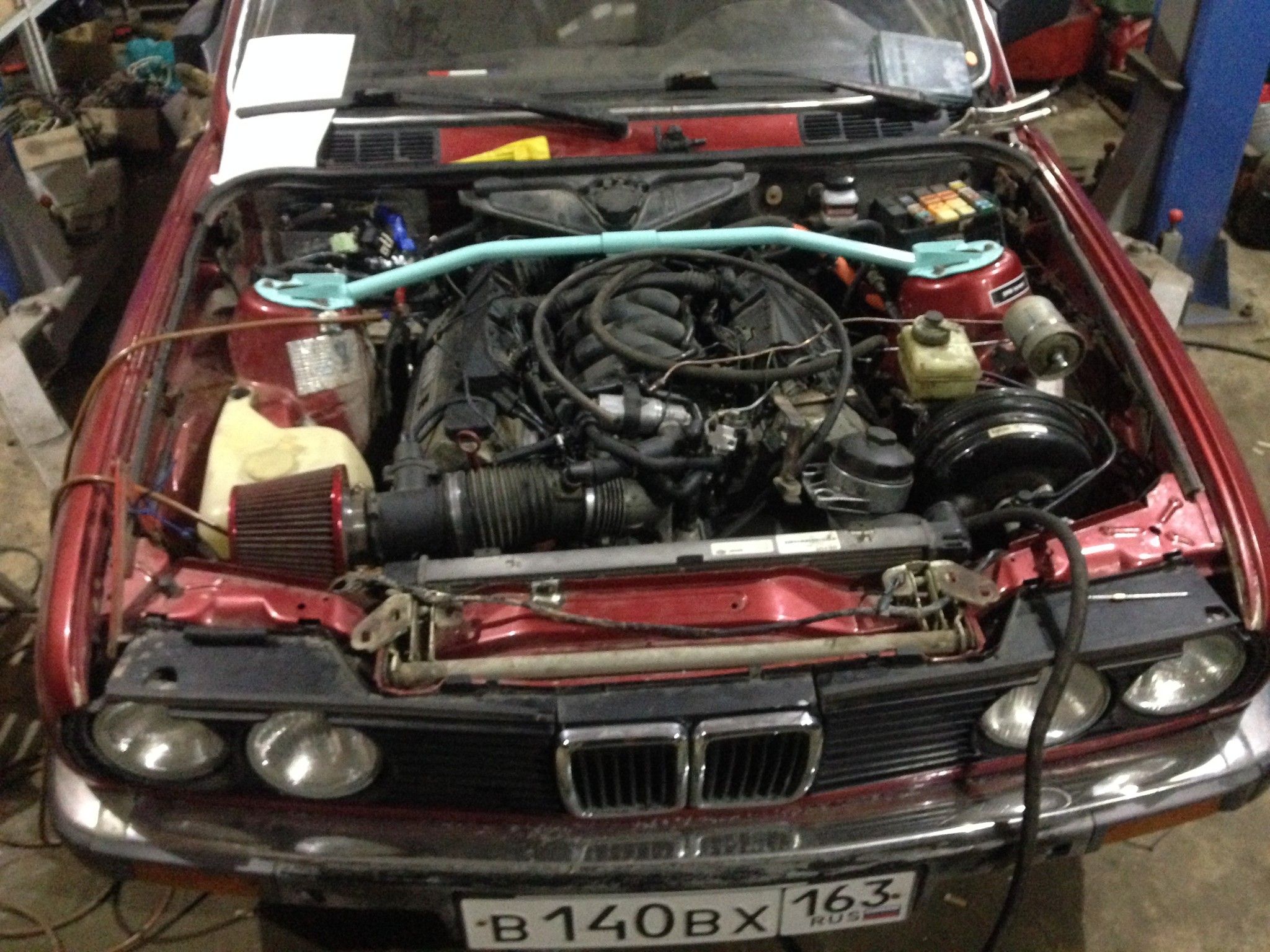

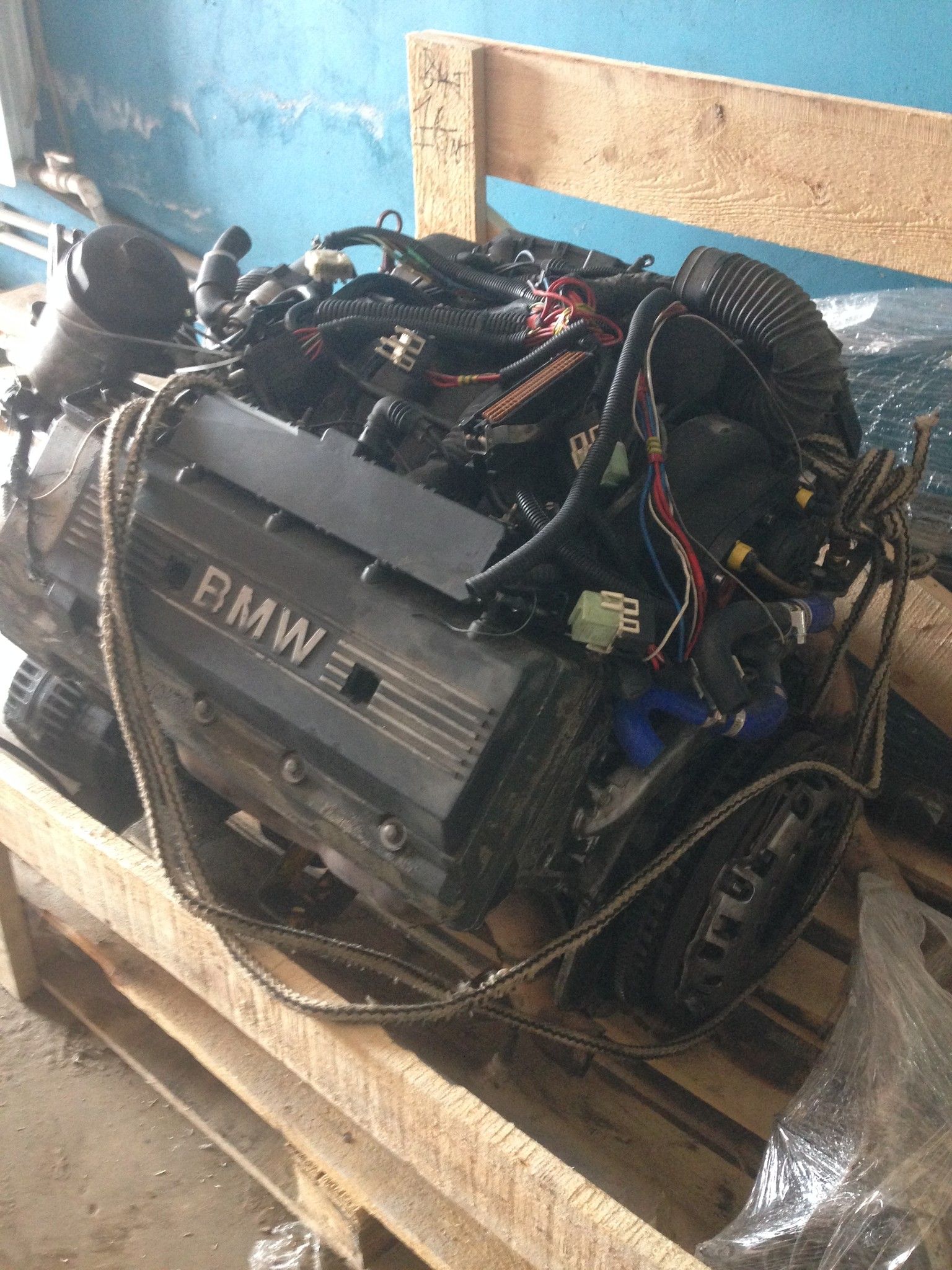

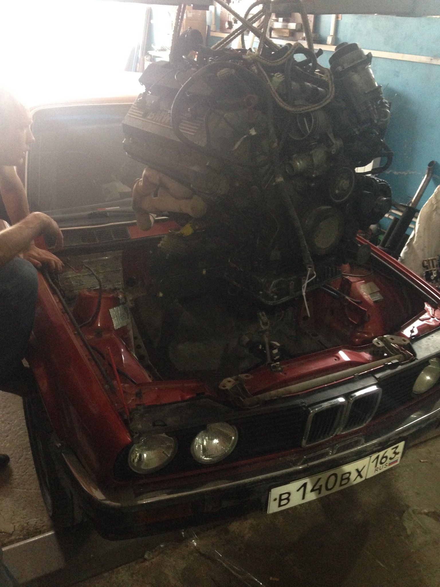

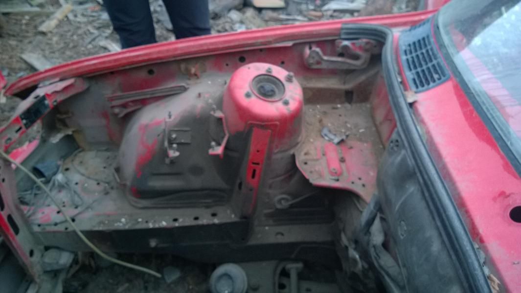

    В 2016 году пошла динамика роста. Очень не гаданно- не жданно. Сначала, примерно в июне были укорочены передние пружины и заменяны задние. Машина приобрела посадку))))))))) Смешно конечно, но всё-же. Потом в июле у клубня с ником Paukang (вроде) были куплены дЫцки "16 размера с почти мёртвой резей. Почти мечта, AzevA разноширы перед 7,5 и зад 9. Так же заказан оригинальный сигнал бмв и небольшой ремонт приборки у Бугрова
    Это стало, в каком то смысле, точкой отсчёта. В августе месяце был найден двиг))) RedDevil (Леуан) салам))) Конечно, это не совсем то, что я хотел, но всё-же V8))) Я искал или 4.0 или 4.4. Но 3.5 тож сойдёт, подумал я. Мы договорились о сумме сделки и перечне товара. В итоге  я приобрёл Двиг м62б35, КПП 6 ступ (от м5?), редуктор с доработкой из питера (Warsteiner?) и всё, что необходимо для установки. Так думал я. Мы к этому ещё вернёмся) Значит, мы договорились, я оплатил, а продавец отправил мне всё это добро. Там было пару нюансов, но это лишь недопонимание. Всё решилось, всё хорошо. И я стал ждать. Это мучительное ожидание, когда ты понимаешь, что сейчас придёт этот свап, я это установлю и буду самый быстрый! Арэ уасьа усех пАрву да!))) Но как бы не так... Как же без капли дёгтя?))) Пока груз ехал, я искал, кто мне это свапнет. Цены гнули как хотели))) Одни называли много, другие ещё больше. Было решено ставить это у себя в сервисе. Не наш профиль конечно, но это первый опыт. Затем один вроде клубень заявил, что эта шляпа не едет и это беспонтовый V8, ты тупо выкинешь денег! Настроение было испорчено, но мораль высока. Я не верил, что восьмёрка может не ехать, ведь машина лёгкая! День ИКС настал, я получил груз:
    Итак, пришёл свап. И, как я писал выше, пришло всё, но!!! от второго перехода))) Я дилетант лютый, и не знал, что отличия первого перехода и второго так скажется. Радиатор не хотел лезть, высоты моторного не хватало...     Короче чуть было не психанул и не начал распродавать всё это))) Но нет, терпение и труд всё перетрут))  Время пождимало, холодало и делалось всё на скорую руку. Как временное решение, если можно так сказать.
    Mission: установка М62B35 в мою БМВ е30 320i DONE  \/

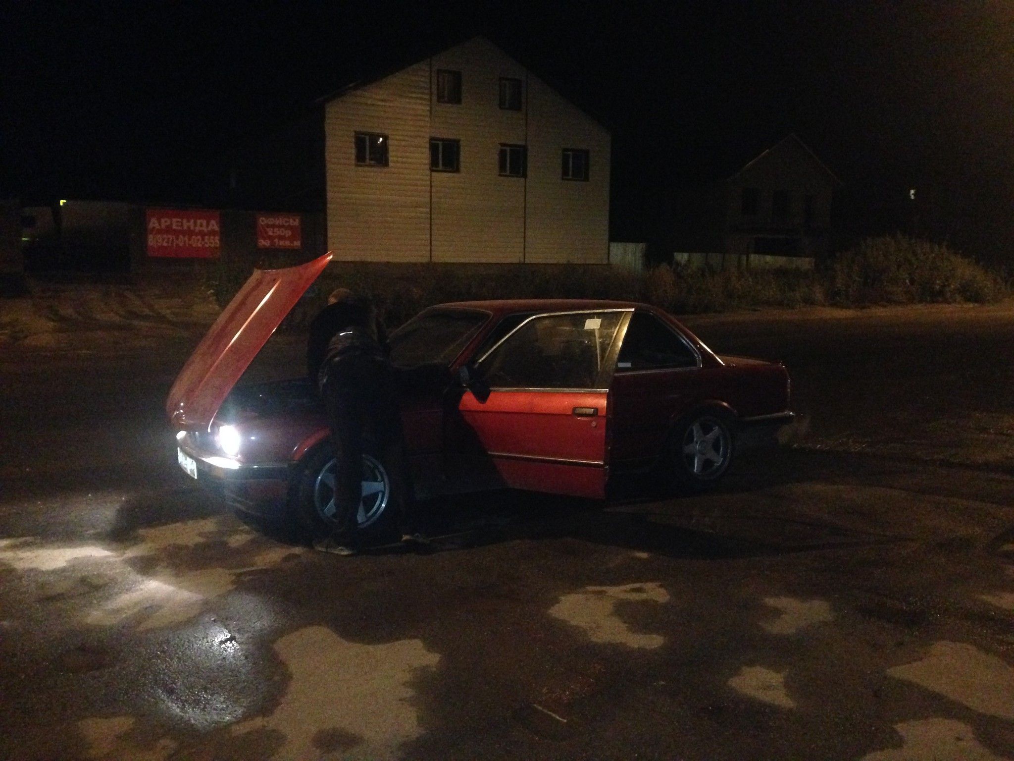

    Забирал я машину 3 октября, холодало. Зацепа нет, кругом колдоёбины в связи со строительством у нас стадиона. Дорог тупо нет. А сервис находится в километре от стадиона, соответственно, что бы Вы, дорогие читатели понимали, я забирал машину из самого эпицентра Мордора)))) Выхлопные трубы я оторвал примерно через метров 800 после выезда. За мной их подобрал бывший сотрудник, который любезно меня сопроводил до дома на своём авто, пока я ехал на этом конструкторе)) Что сказать, чувства двоякие. Вроде прёт как дура, глаза у меня были в тот момент шальные. Примерно как у тётки на дэу матизе, которую я обогнал с диким рёвом (ну а чё, труб то выхлопных нет))) А с другой стороны, в голове витали мысли о том, что этот ВЭ восемь ниЭДЕТ и я грустный, думал, что мне показалось что он прёт...
    АНТРАКТ)))
    Я уехал в отпуск в солнечную шри-ланку. Про машину мысли стали улетучиваться от количества выпитого и не только)) Тут наступил ноябрь, я был уже в России. Купил битый ЭВОЛЮШН8 и все мои мысли, силы, деньги)))) Устремились туда.

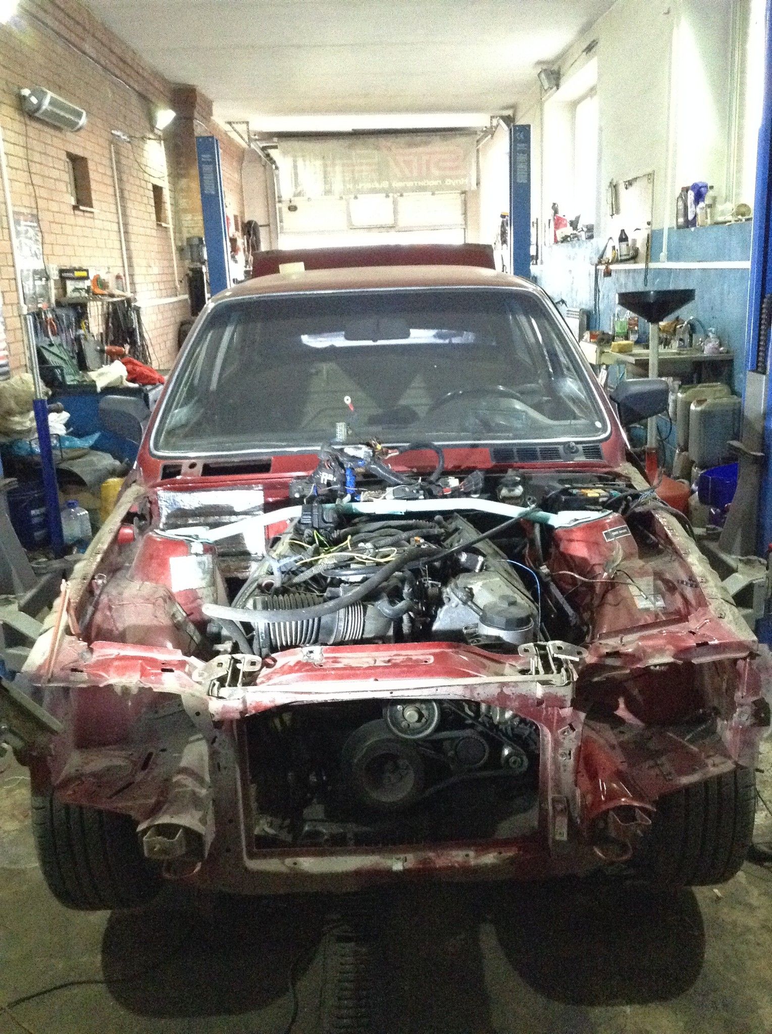

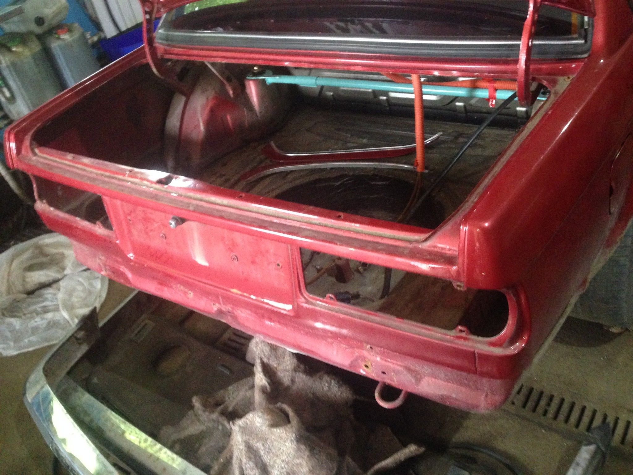

    Короче именно так начался путь к разбору авто. Я бы сказал к реставрации и восстановлению, но пока это разбор))
    Всем, кто осилил эти буквы и дочитал СПАСИБО!) Мир всем. Всем кто в дальнейшем поможет советом, вообще отдельный респект!)
    Скоро начнётся глобальный заказ запчастей, и поиски Б/У запчастей. На данный момент готовлю список. Плюс пока ещё имеется пробел в технической инфе. Машина полностью разобрана.
    Суть идеи следующая:
    Так как я уже расстался и с ИМПРЕЗОЙ и ЛАНСЕР скоро буду продавать, мне нужна машина, элементарно доехать по городу из точки А в точку Б. НО!! и конечно же съездить на выходные на Казань или в Нижний на трек. И есть вопросы, на которые у меня нет ответов...
    1)Что делать с тормозами, у меня сейчас 4*100, дисковые в круг. Тормозов мне УЖЕ не хватает по городу, когда наказал Infiniti FX50S они дымились. Уходить на 5*120 или это не обязательно? Нужны хорошие тормоза, на которых можно и на трек.
    2) что делать с задней балкой? Ребята-кузовщики говорят, "мы можем её усилить так, что мама не горюй!" И крепление редуктора усилят. Но не проще ли и дешевле поставить от 5er Е34 ? Я слышал, так делают. Типа там простая балка или сложная. Не силён в этом. Ребята, что делать?
    3) по подвеске всё более-менее понятно, койлы, винты, все дела))
    4) Предстоит пилить центральную часть кузова, а именно центральный тоннель, так как широкая КПП и кардан не оставляет места выхлопным трубам, у меня их тупо нет... Я чувствую, что в этом вопросе гуру- это Айдар aka Talis, хотя может и не только он)
    5) Вопрос, куда заводить точки каркаса, я пока тоже не очень понимаю.
    Вобщем вопросов- миллион,миллиард) Шасси, каркас... Голова кругом. Дым из под кЭпки)
    С чего мне начинать?

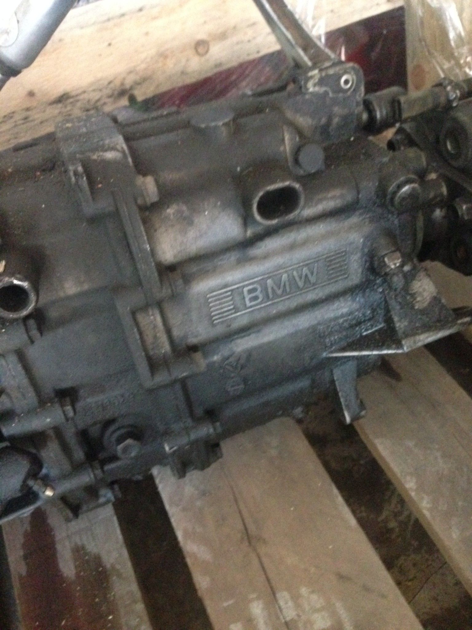

    3) не понял по КПП, для установки М60/М62 ведь идут проставки под балку и КПП опускается вниз и ничего пилить не надо.
    Спасибо Саныч, почитаю. Касаемо КПП, поясню. Да, ты прав насчёт проставки, есть такая у меня. Так оно и было установлено с октября по июнь. А сейчас, разобрав всё снова мы поняли, что из-за такой установки (через проставку) страдает подвесной (вроде). Короче угол великоват и это не гут. Сильных (трековых) нагрузок такая система не выдержит. Нужно дорабатывать как раз путём расширения туннеля. И как раз, благодаря этому, появится место для выхлопных труб) ибо сейчас тупо нет места и выхлоп отрывается постоянно.
