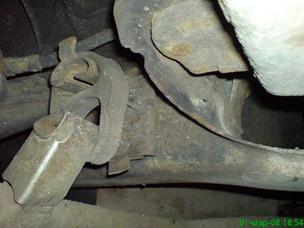

« Ответ #14 : 03 Марта 2008, 10:54:35 »

Спасибо! Наконец убедился, похоже мне несуждено...

« Ответ #16 : 03 Марта 2008, 22:28:54 »
дык вроде бублик вверху держиться на креплении, а это крепление прикручено на болт , что упоминался выше , он приварен к балке .
Когда я менял порванный бублик - гайку на этом болту отпустил , само крепление вниз упало, бублик новый надел , вверх крепление  поджал чтобы бублик немного растянулся и гайку затянул .
На разборе найти само крепление и поставить или самому смастерить .
только на фото бублик  страшный какой-то ... , у меня он так не растягиваеться....и на бмвшный не похож...

Проблема не в отсутствии крепления (кронштейна), а в отсутствии крепления с гайкой на балке...
