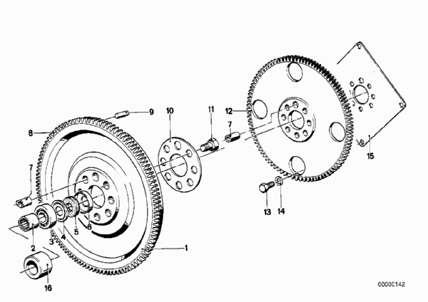

Готовлю к свапу МКПП на М20В20, закупаюсь з/ч, открыл bmwcats, картинку маховика и застыл))
/go.php?l=aHR0cHM6Ly9ibXdjYXRzLmNvbS9ibXcvRTMwLzQ3MjU3Ly06TTotLzExLzExXzAyODYv
Позиция 2 - игольчатый подшипник
Позиция 3 - радиальный подшипник
Что в итоге покупать?

Собирал свой двигатель, у меня в коленвале один подшипник, поз.№3.
Всё остальное для автомобилей с АКПП, как я понимаю.

Вообще у меня номер 3 вроде стоит. Ну а так пока не вскроешь не узнаешь... :) Посмотреть увы не смогу, даже если доберусь до гаража, то двиг к стенке маховиком стоит, насколько я помню. И да - он не в маховике а в коленвале.
З.Ы. Посмотрел каталог - на Б25 вообще только радиальный подшипник, на Б20 действительно картинка с двумя... Не понятно. :)

Для акпп подшипник не нужен. Иначе выступ "бублика" не встанет и коробку не натянешь

Тут не понятно отличаются ли они внешним или внутренним диаметром. Внутренний можно по хвостовику понять, а вот внешний не вскрыв и не помсотрев что там с коленвалом не получится... Либо сначала вскрывать, либо покупать оба...
