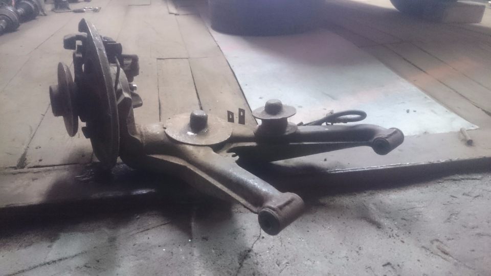

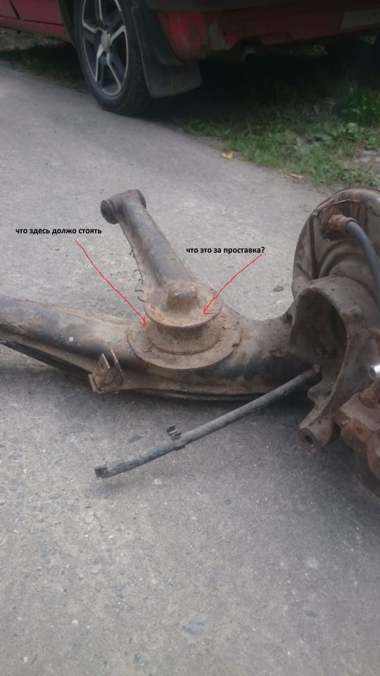

Подскажите . купил задние дисковые рычаги площадка под пружину с какой то проставкой  что там должно стоять или ее можно удалить.

Ни разу такой не видел. Может, это дополнительная площадка для поднятия кузова установлена? На мой взгляд, эту проставку нужно срезать или снять и поставить как нужно пружины.

Пробовал снять сидит на мертво вроде как приварена к площадке под пружину. я тоже так думаю надо ее удалить.

Вообще там должна быть круглая пипка, на подобии что на верхней шляпе, только она должна быть на самой нижней шляпе... В принципе то на барабанный они такие-же - можешь посмотреть у себя, не зависимо какие у тебя рычаги на машине. А это какой-то колхоз. Надо как-то аккуратно срезать, и надеяться что там нормально всё под колхозом.

Такое поднятие никак не может быть предусмотрено заводом никакими версиями, да и выглядит колхозно. Такое ощущение, что кто-то кусок рычага отрезал и приварил сверху...

Там только проставка на площадке под пружину.  больше ни чего лишнего нет.

Ну так эта проставка и напоминает часть рычага. Фиг знает откуда её взяли...

Приветствую. с помощью кувалдочки и какой то матери я ее сбил , оказывается она туго надета на пипку для пружины.теперь нормальный рычаг.

Вот теперь эти проставки продай любителям машин повыше. Вещь вроде вполне себе такая.

кому нужны просто подарю. похоже что не самапал. вполне себе нормальные .
