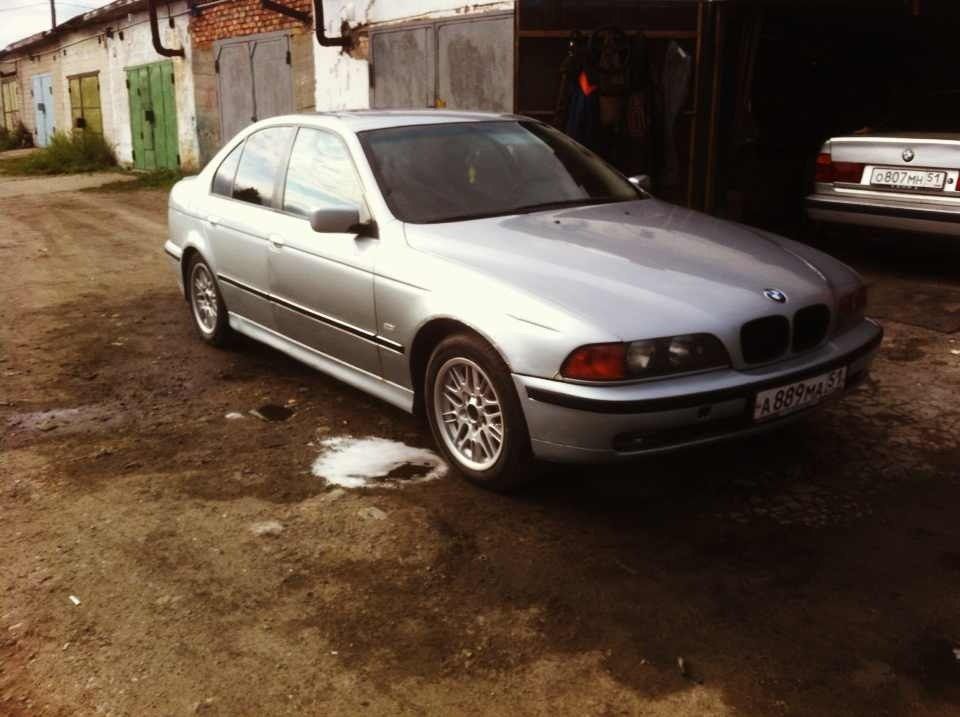

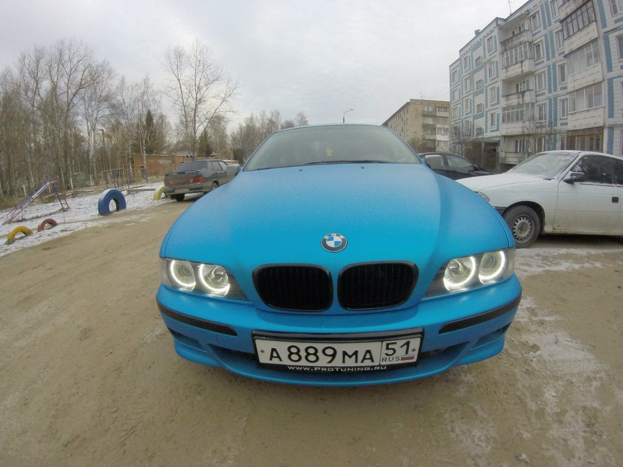

Началось все в 2010 году,когда была куплена моя первая машина Е39 528i.Это были счастливые годы познания всех видов авторемонта от банальной слесарки до малярки.
Менять машину и в мыслях не было,но жизнь внесла коррективы и пришлось

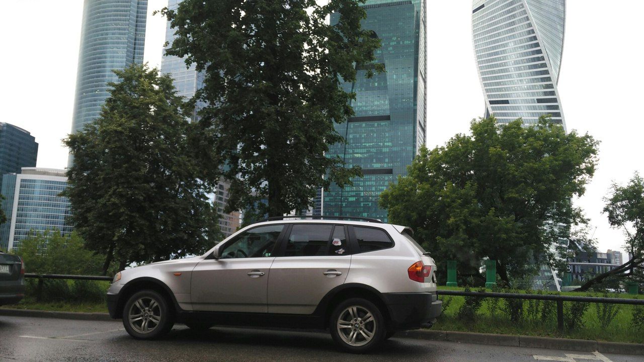

пересесть на кроссовер,муки выбора закончились на БМВ,взял Х3 Е83 с M54B30 на борту.Хорошая и надежная машина,в которой я полностью уверен.
