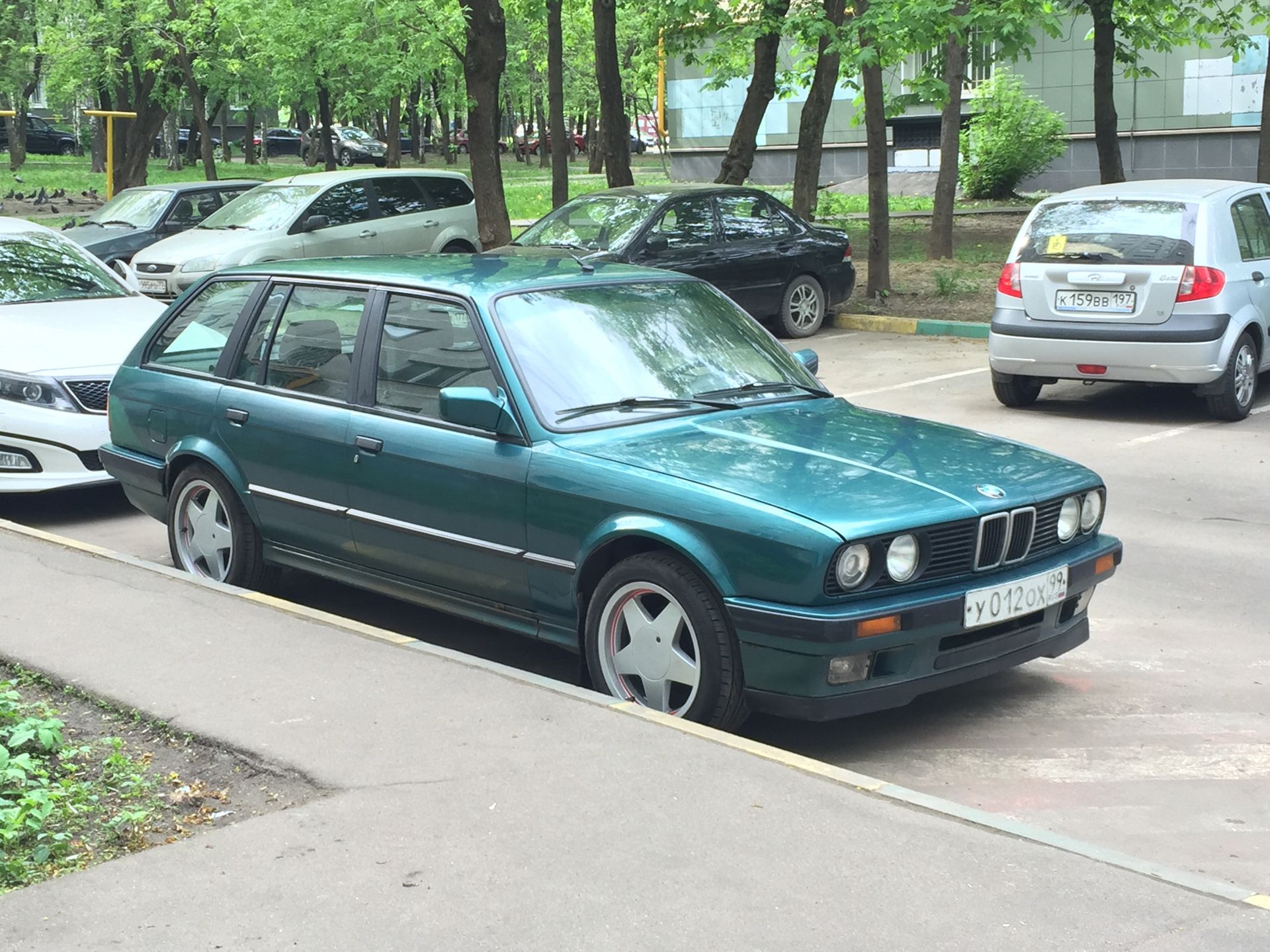

Таааак, я уже давно зарегистрирован на форуме, намного дольше, чем сам владею Е30, уже полгода как веду БЖ на драйве, подумал, что это не правильно, там есть, а тут - нет.
Скрытое Вложение
Я не хочу расписывать все, что я написал на драйве, если Тарик даст добро - я сделаю ссылку туда, если нет, буду писать параллельно о новом - сюда, а про старое напишу, что мы имеем на данный момент относительно того, что было приобретено.

На данный момент, завтра будет один год моего владения и тут я подведу итоги - что же было сделано и конечно же, что предстоит еще сделать.
Было сделано:
  • Установлены задние ЭСП
  • Музыка и сигнализация с автозапуском
  • Новая оптика
  • Новый черный потолок
  • IS Губа
  • R16 диски
  • MT2 руль
  • Новый раздвоенный выхлоп
  • Рейка от Е36
  • Шумоизоляция
  • Короткоходная кулиса
  • Ручка с подсветкой в стиле М
Примерное такой вот, не очень большой, списочек собрался за год, не считая мелочей, которые заменялись во время ТО.
Планы на машину, конечно же, огромные, но иду я туда маленькими шажками.
Планы на автомобиль:
  • Поменять 5-ю дверь (куплена, ждет своего времени)
  • Полная покраска автомобиля (в родной цвет, но в оттенок который был яркий)
  • 13КН БК (Скорее всего я куплю его в ближайшее время)
  • Мотоспорт салон
  • Возможный МТ2 обвес, но не точно
На данный период времени, я жду себе отправки моего второго комплекта дисков: Azev A r16 7.5j и 9j ET20
Диски которые установлены сейчас на машине: Aluett r16 7.5j - я продам т.к. (Если будет интересно, пишите).
Хочу купить себе диски с хорошей полкой, а это значит, что выбор падает на: Borbet A 7.5j и 9j или Поддамся и куплю себе BBS RS, но не точно.
Также ожидаю точного решения по 13КН БК - если все получится, я заберу еще и 13КН комплект БК, единственное - без под копотной проводки, но оно мне и не надо, остальное все там есть.
Больше фотографий будет попозже, когда сфотографирую его на что-то лучшее, чем iPhone.
Ну и под конец, поделюсь с Вами подарком от Niko
Скрытое Вложение
Спасибо за внимание !
« Последнее редактирование: 15 Января 2018, 10:03:57 от JustNo0b
