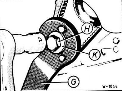

Добрый день. Прочитал форум, все не могут открутить болт(6). У меня другая проблема, болт(6) раскрутился сам. Заметил быстро, ремень на месте, шпонка на месте. Подозреваю, что старый владелец менял сальник коленвала какой нибудь и плохо затянул. Как его в домашних условиях нормально затянуть? В книге усилие 420Нм. Спасибо.

Если коленвал проворачивет - наверное сцепа дохнет. Но вообще других методов нету. Я просто упирал в поребрик на передаче. Можно конечно ещё штуковину сделать вместо шкива прикручивать, но затягивать будет очень не удобно. В принципе если ничего не сместилось, то ничего страшного, главное что-бы на ходу не откручивался. Можно ещё для гарантии затянуть капнув резьбового клея.

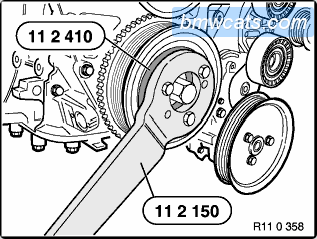

Нету там её, это на М4* и возможно на М5* сериях. На М20 вообще к маховику без серьёзных разборок не залезть. За противовесы стопорить трудновато, да и поддон тоже не так просто снять. Вообще по заводу положено приблудой, что-то типа шкива с приваренной ручкой. Если нету, то только тормоза/поребрик на передаче. Фиксатора лишь капельку, ну может несколько капелек в разных местах.
Если на передаче прокручивается - чинить сцепу, или что там развалилось ещё.

Вообще по заводу положено приблудой, что-то типа шкива с приваренной ручкой. Если нету, то только тормоза/поребрик на передаче. Фиксатора лишь капельку...
И присоединяюсь к вышесказанному Victor I.
