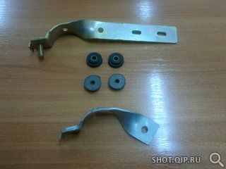

Народ! Если у кого есть возможность, а главное присутствует такая штука в авто, забацайте плз фото  :-[ Штука с номерами 4-14

Хе-хе! Вот ты везунчик, что я эти фоты не удалил.

Давай. Там конструкция несложная и, кстати, довольно корявая. НА фотографии - оригинальные детали. К сайледблокам претензий нет. А вот кронштейны оставляют желать лучшего. Они и из разных материалов и откровенно кривые. Имеют вид "ВАЗавтозапчасть".

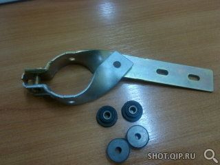

Вообще надо разделять типы, их два вида - старый тип резинок это две резинки, по одной в отверстие, и втулка внутрь отверстия каждой резинки. Но такие резинки не поставляются а втулки стоят дорого. Новый тип это как на фото - там 4ре резинки, по две в каждое отверстие с двух сторон и никаких внутренних втулок быть не должно.

Да, отдельных. То есть всё что нужно для таких как на фото резинок, так это 4шт. самих резинок, 2 болта с гайками и 4 шайбы.

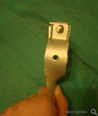

Собсна фото чернового варианта, без покрасок и отрезания лишнего, ибо пока домастырил - стемнело. Сложного ничего нет, две серые пластины ( 4мм толщина) можно заменить на одну, просто цельного у меня небыло. Рыжая пластина толщиной 5мм.

Конусным сверлом делаем отверстия под резинки и снимаем чуток фаску, так легче их туда запихивать

Собственно и все, при наличии времени можно извращаться по разному, эта конструкция сделана из говна и палок  8)
зы А новая банка оказалась фиговая, прийдеться резать трубу и варить по месту  :( Ищу гараж с ямой, разочтусь Белорусской отцовской самогоночкой  :-[
