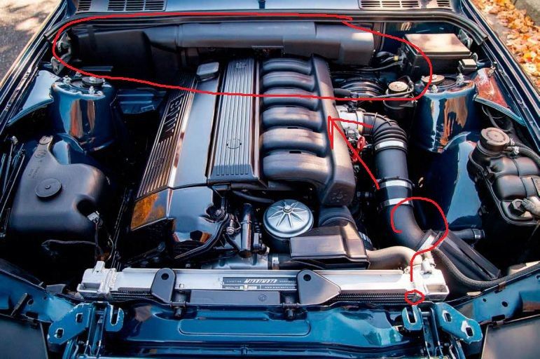

Чтобы красиво скрыть проводку под капотом е30 при свапе, например м50, можно собрать пластиковый кожух. Он состоит из 3-х частей:
  • 51 71 1 380 391 - центральная накладка, ставилась на М40, М3 и еще некоторые версии
  • 51 71 1 380 390 - основа под центральную накладку
  • 51 71 1 380 392 - накладка на аккумуляторную полку, использовалась на M3 и 320шЫ
