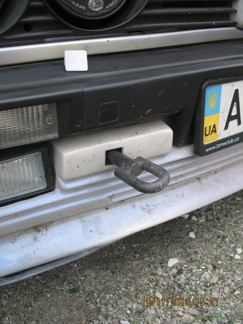

« Ответ #13 : 21 Мая 2018, 15:32:06 »
у меня была похожая проблема, я срезал петлю и вварил в ее основание большую гайку, а из болта сделал проушину. В фартук напротив гайки вклеил кусок от накладки бампера ПП с заглушкой его крепежного болта ( на фото она над проушиной). Получилось нечто похожее на буксировочную проушину ВП.

« Ответ #14 : 25 Мая 2018, 09:54:18 »
звучит как то что нужно) так и сделаю думаю. есть фото как и куда приварил? хотелось бы подробнее посмотреть)

« Ответ #15 : 25 Мая 2018, 12:02:37 »
фото нет. Ну отрезал радиусную часть петли, а между ее двумя оставшимися прямыми концами, вставили большую гайку и хорошо обварили ее.

« Ответ #16 : 25 Мая 2018, 17:18:53 »
понял. спасибо за идею) буду пробовать
