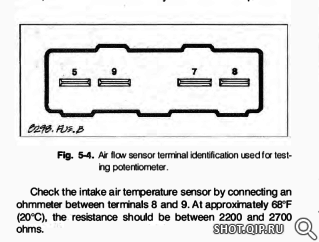

Ребят ну подскажите чтоб проверить дтвв, какие контакты от него на дмрв? ну и может кто показания скажет при разных температурах, можно при плюс 25 впринципе, спс

« Ответ #30 : 13 Июня 2018, 16:45:24 »
Вот данные:
Только почему-то они написаны в разделе L-jet. В разделе "Motronic" такой инфы не приводится. Причин не пойму - там все так же должно быть

Бляха у меня каруглый разьем м1.3, ну впринципе могу экспериментально наковырять результат))

« Ответ #32 : 13 Июня 2018, 17:00:35 »
Точно.. На 1.3 - круглый.
Ищи контакты с номерами 26 и 44
Можешь прямо на косе мозгов проверить. Так будет правильнее. Номера контактов - те же.
В смысле - на разъеме мозгов.

« Ответ #33 : 13 Июня 2018, 17:25:03 »
Ооо спс большое))
