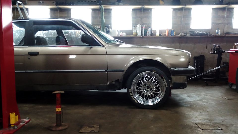

Привет всем.
имеется, значит проблема.
есть колёса 17х8.5 ЕТ20 и слики 610/240-R17, это где-то 240/37-R17 в привычных цифрах.
Назад такие колёса прекрасно встают, даже проставки не требуются, но вот с передом всё печально.
Резина упирается в арку колеса, то есть в ноги, а с другой стороны будет доставать до лонжерона (если замять пол). Сайленты М3, увеличивающие кастор уже стоят, проставкой дело не решается, становится ещё хуже =)
Принципиально хочется оставить 4х100 и очень хотелось бы оставить родные рычаги. Можно, конечно и кастомные заказать или переходники под сапоги сделать для развала, но интересно послушать, кто как выходил из этой ситуации? Потому что примеров больших колёс на Е30 хватает.
Размер колёс изменить нельзя, слики только такие 17е бывают, 16х можно сказать нет. Рычаги тоже хочется оставить максимально сток, чтоб если что можно было быстро поменять
