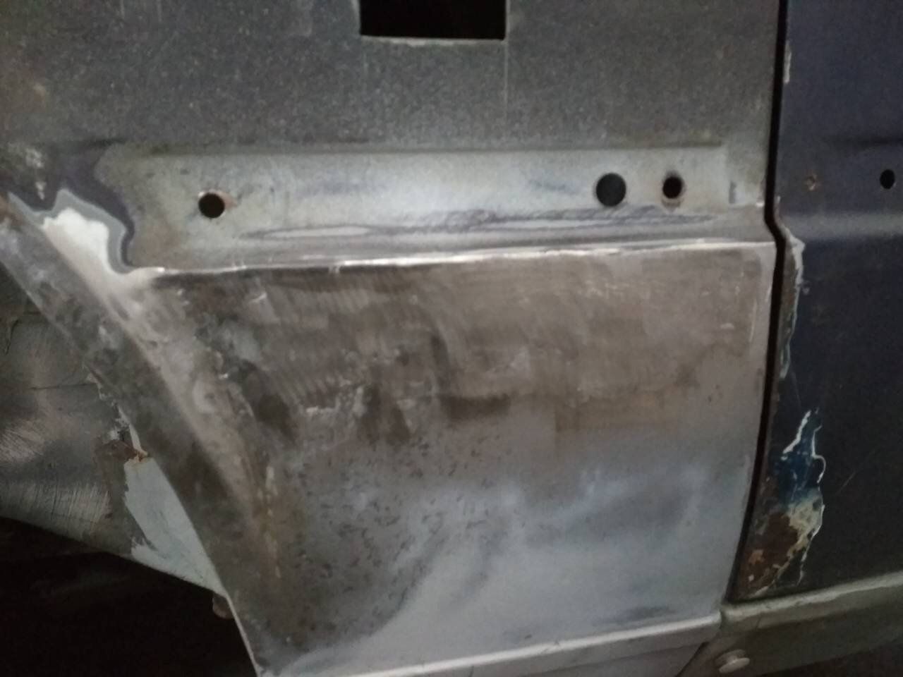

« Ответ #5 : 09 Июля 2018, 16:42:15 »
А никто не приваривал к оригинальным крыльям низ от неоригинальных?

« Ответ #8 : 09 Июля 2018, 19:18:12 »
приваривал, конечно! ) Мой товарищ недавно так делал, получилось толково:
Я тоже купил точно такие же самодельные ремвставки низа и буду так же варить. Вот они:
А другой одноклубник пошел еще дальше - приклепал низ от стеклопластиковых крыльев к оригинальному верху! ) Так как у стеклопластиковых геометрия по верху тоже далека от идеала оказалась, а низ норм....

« Ответ #9 : 11 Июля 2018, 06:42:32 »
вот ета паварот

« Ответ #10 : 21 Июля 2018, 00:35:02 »
вот ета паварот
Так это не новая идея, на малярных форумах идея слепить низ из стекловолокна давно практикуется. И иногда с таким размахом, что ох...., удивляешься сильно творчеству лепнины на металл.

« Ответ #15 : 22 Августа 2018, 17:43:54 »
Слава с Украины показал самый оптимальный вариант. Сращивание верха оригинала с пластиковым низом. И работы минимум и выглядит достойно. Где только эти низы пластиковые взять? Кто делает крылья из пластика здесь на форуме, может имеет смысл задуматься?
