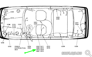

Ребята пропал плюс на магнитолу и 6 кнопочный БК стал моргать. Предохранители целые. Новый плюс на прямую кидать не хочу от аккумулятора на магнитолу. Еще этот бк.... может кто сталкивался с этим?

Если пропал постоянный + с магнитолы, надо идти от предохранителя №21.
Если на нем есть напряжение - следующее контрольное место - скрутка  S319 в зеленом/красном проводе.
ремарка от модера:
скрутка между водительским сиденьем и порогом, под ковром.
(картинка через 30 дней не пользования исчезает)
(или перезалей прям на форум)
