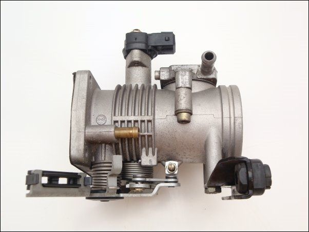

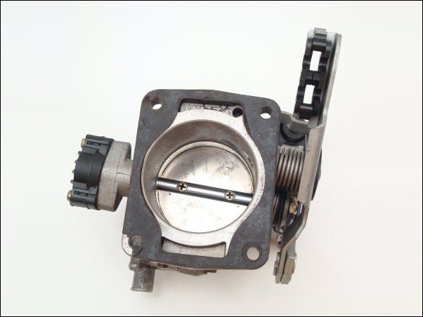

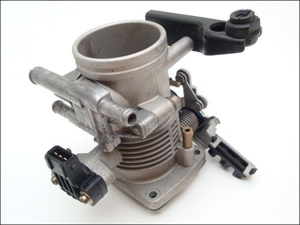

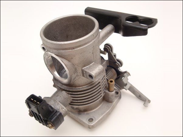

Добрый день уважаемые форумчане.
Вместо м10 устанавливаю м40б16(не спрашивайте что как и почему, факт того, что м40 уже стоит), тросик газа я протянул через моторный щит, к педали закрепил, а вот как крепить к дроссельной заслонке это большой вопрос.
Приобрел деталь № BMW 13 54 1 709 712, но всеравно не пойму как крепится.
Во вложениях фото тросик и детали как у меня.
Скиньте пожалуйста фото как он закреплен у Вас к самому дросселю.
P.S. так-же если не затруднит сфоткать регулятор холостого хода и подходят ли туда провода и откуда они идут(из блока предов или откуда?).
  • e30 купэ, 1985 м10б18 карб >> м40б16

А теперь расскажи ка, как я на данном фото увижу те 2 пластины, которые крепят тросик к дросселю, если там нифига не видно. + как эти два пластиковых зажима соединяются между собой? ну-ка ответь умник.

Суешь между половинками тросик и соединяй, на дроссель заводишь снизу и защелкивай на него

Да вот проблема в том, что сразу и не понял, а дальше мне уже в магазе объясниле что их 2, а exist меня на*бал прислав только одну половинку. На самом деле хотел тему закрывать, но тут другой форумчанин начал активность в теме))

Спасибо, крепление вот это видно.
По поводу РХХ, если я правильно думаю, то он стоит справа под впускным коллектором? ближе к моторному щиту? На нем есть пара контактов, т.к. мотор я свапаю, то есть предположение, что туда должно что-то подходить. А вот откуда должно идти? т.к. проводка боюсь где-то заколхожена.
Дополнительно: когда завел мотор, он плохо держит холостые, наровит заглохнуть, приходилось дросселем подрабатывать>отсюда и вопрос возник.
