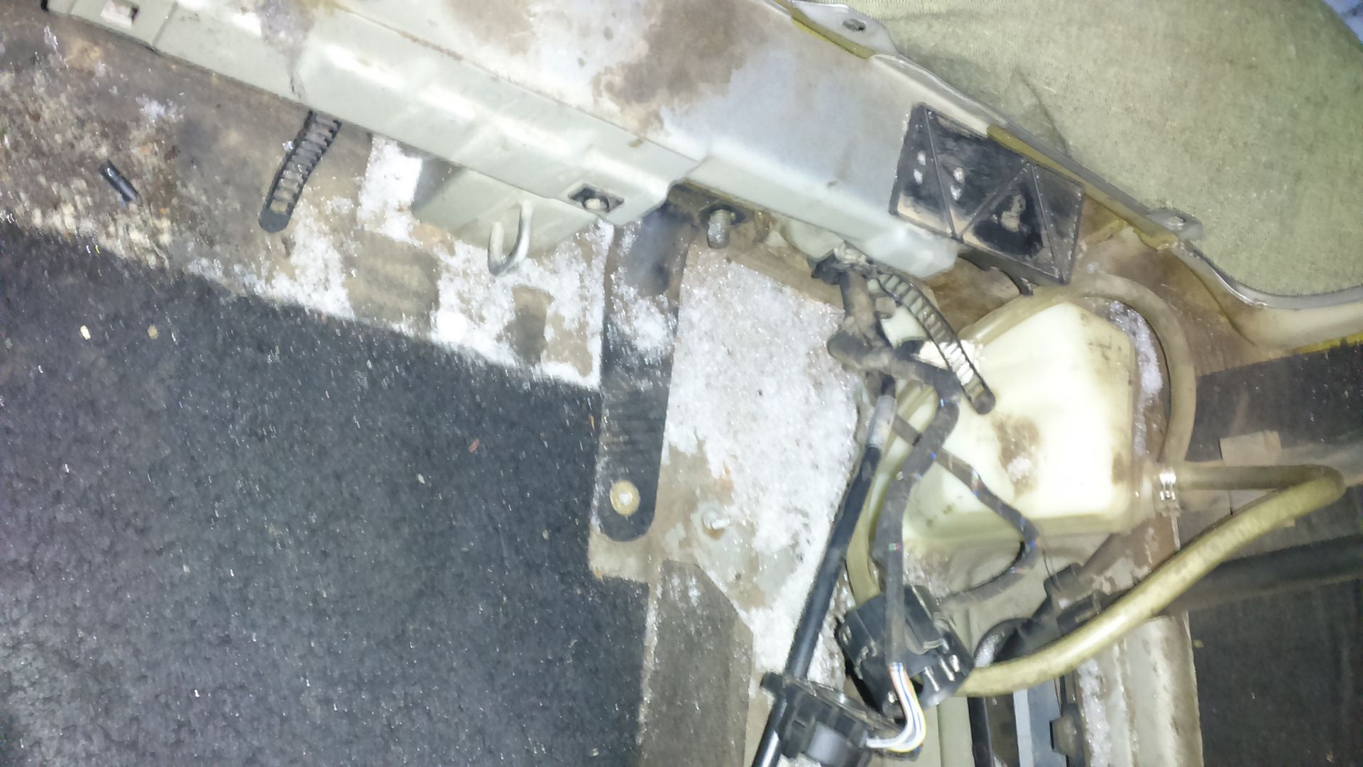

« Ответ #4 : 26 Сентября 2018, 09:45:31 »
та чего ж не разобрать - судя по фото - под левым фонарем...
Судя по бачку, фото с туринга, но по логике и в седанах так же должно быть...

« Ответ #6 : 26 Сентября 2018, 13:50:45 »
так и я не видел, но фотку ж вон нашел - там видно )
у меня там варили еще до меня, походу заварили нафик! )

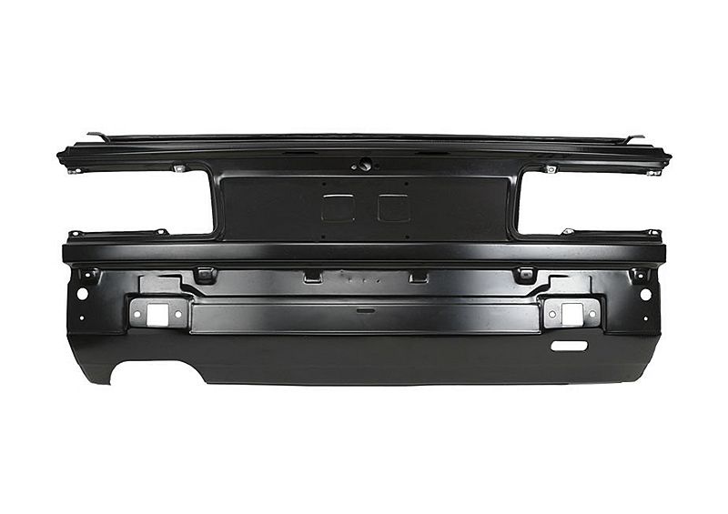

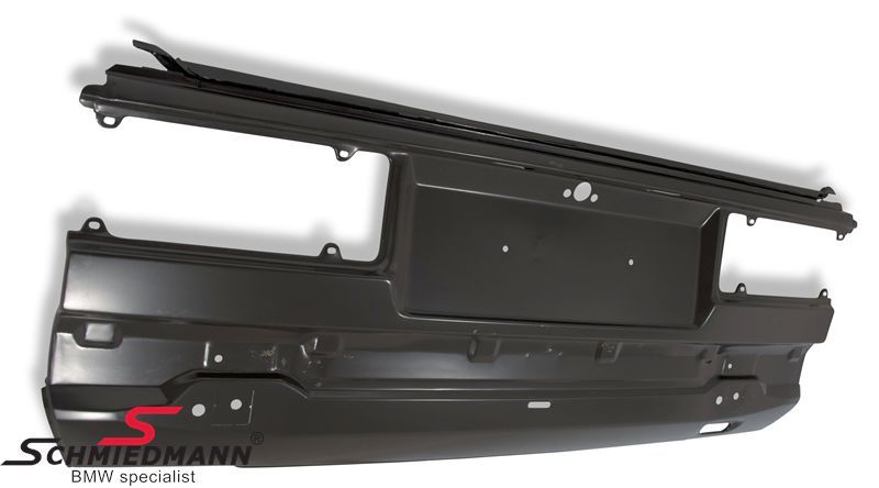

« Ответ #7 : 26 Сентября 2018, 14:01:58 »
по краям отверстия:
но в аналогах отверстий уже нет:
На ПП чет не видно....но по центру есть какое то отверстие, (оно и выше, на ВП есть):
...но походу, оно ниже, - снаружи, под полом багажника...
« Последнее редактирование: 26 Сентября 2018, 14:04:42 от The_Glory
« Ответ #8 : 18 Января 2019, 20:39:20 »
Выяснил - на ПП отверстие для проводки фаркопа нужно сверлить чуть левее от крюка фаркопа.
