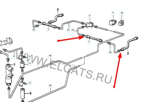

Вернемся к проверке шлангов. Состояние - задние тормоза заклинены
Ты открываешь прокачной штуцер. При этом вытечет некоторое количество тормозухи. Если после этого тормоза расклинились - проблема где-то в тормозной системе. Если же тормоза останутся заклиненными - значит проблема в суппорте.
Дальше повторяем эксперимент: добиваемся заклиненных тормозов. Ослабляешь соединение тормозной трубки и шланга.
QIP Shot - Screen 019 by Vitko Vitko, on Flickr
Я стрелкой показал места.
Идея такая: если ты раскрутил так, что пролилось немного жидкости и тормоз расклинило - проблема не в шланге. Если же ты раскрутил, сбросил давление (которого в принципе там быть не должно), а тормоз остается заклиненным - кто его держит? Правильно! Шланг, который находится за этим соединением.
