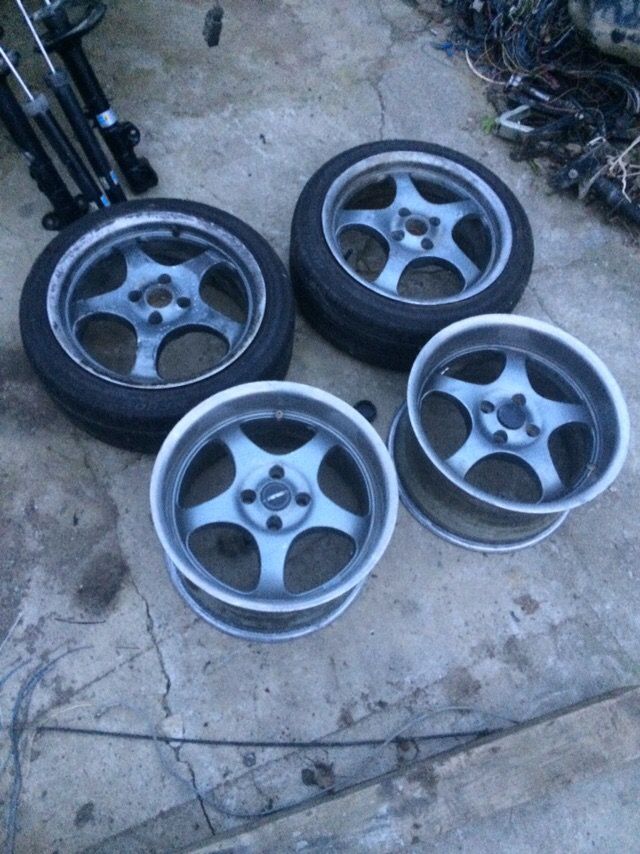

Пополняю копилку колесиками
  • Сообщений: 2693
  • Репутация +129/-107
  • Локация: Балашиха
« Ответ #62 : 15 Февраля 2019, 08:19:21 »
Это борбет?
  • Сообщений: 39274
« Ответ #63 : 15 Февраля 2019, 08:33:27 »
да. тип Т
