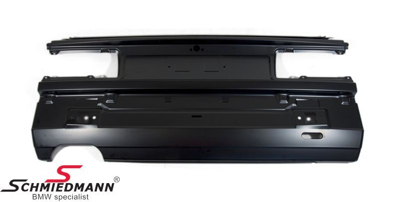

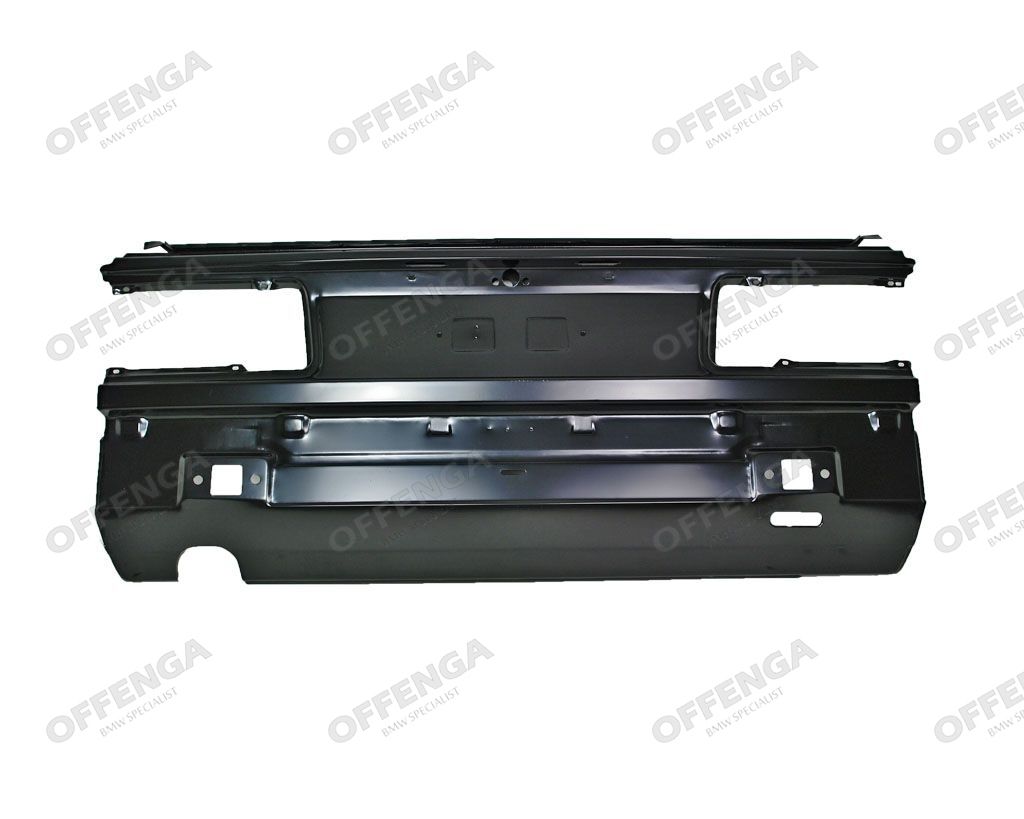

Про заднюю на которой фонари, разный вырез под выхлоп м40/м20
  • 318iA Cabrio, 330i Coupe M54
  • Сообщений: 2120
  • Репутация +76/-16
« Ответ #13 : 11 Июля 2019, 09:49:29 »
Про какую "заднюю панель" идет речь? Никак не пойму. Про ту, на которой задние фонари или про ту, на которой динамики? Ни та, ни другая от установленного мотора никак не зависят. Может еще какая-то задняя панель есть?
Про эту:    41 34 1 961 518 ,    41 34 1 961 508
Да ладно, прям так и не зависит? :}

« Ответ #15 : 11 Июля 2019, 09:52:45 »
Ну тут вариант либо искать сварку задней панели, либо сварку на вине. Но ваще с учетом что вся машина крашеная, может просто и панель поменяли.
