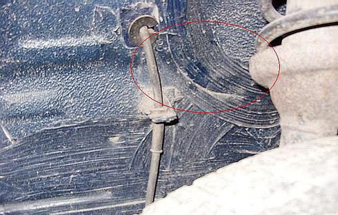

Долго думал, гадал и немог понять, почему левое колесо чють-чють (  не сильно заметно ) завалено во внутрь, думал гадал и узнал что до меня дяде впиндюрили на повороте в крыло при посностью вывернутом руле, при этом колесо взяло весь удар на себя и ушло в сторону ног водителя и там остановилось помяв немного защиту,.. но это не важно, всё новое сейчас по ходовке ))) ВОПРОС: что делать с этой бякой.?,?,?,?. СТАПЕЛЬ,,? СВАРЩИК,,? может что другое,? Какие последствия могут быть если не заварить,,? РАСТЯЖКА ПОТОМ НУЖНА если заварят,,,?

ИМХО заварить и растяжку. треснула ведь давно и не растёт?

Ну лет 9 так ездили, 7см трещинка, вот и думаю делать сейчас или потом как нить.... А  растяжка обязательна после сварки нужна..?

Если занимаешся сейчас кузовнёй то лутше сделай как chap написал... А то отвалится потом в самый неподходящий момент!

вопервых может и не трещина. просто треснул от старости заводской герметик. вовторых ,могла проржаветь одна-две точечных сварки. ведь там нет сплошных швов. просто берёшь дрель с круглой металической щёткой. зачищаешь краску и герметик и тупо варишь разошовшийся шов. хош точками,хош сплошным. главное опять герметиком для сварных швов покрой (BODY 999) главное не парся. страшного нет.

Кирил дело сказал, мне так делали недавно, тоже забил на трещину в результате в повороте чашка отошла.

Варить это понятно, сваркой как раз занимаюсь сейчас, но геометрии походу нет, так как колесо чуть заваленно, зашел стакан, тоесть надо полюбому тянуть, я думаю!!! А если заварить и равнять это двойная трата денег и времени,... вообщем надо сначала померять геометрию, а потом чтото думать, да? ? ?

...мерь, если не идёт, то правь, дави или тяни, ставь растяжку и вари, ну и ещё может усилить где для надёжности. Иможно в путь :-)

edelzz.narod.ru там е21 правда, но суть та же. Покопайся, там очень наглядно показано, как с подобным бороться.
Честно говоря, я по фотке трещины не вижу.

ЭТО БОЛЕЗНЬ ВСЕХ ТРИДЦАТОК!!! БЫЛА ТАКАЯ ХРЕНЬ!!!!! ЛЕЧИТСЯ ТОКА СВАРКОЙ С УСИЛЕНИЕМ УГОЛКАМИ И ПЛАСТИНАМИ!!
