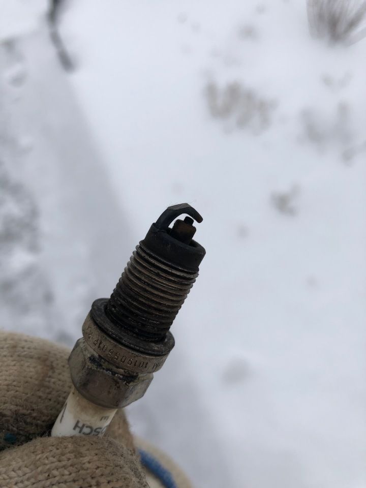

НЕбольшое затишье в теме, т.к. я долго искал компрессометр... Короче, сегодня нашел, померял компрессию... во всех цилиндрах 11-11,5 у.е., а во втором 7,5...
Свечи все беленькие, а во втором цилиндре черный нагар (но не в масле)...
Дайте совет "Что делать"... Мои мысли, что всетаки я загнул клапан на 2-м цилиндре при замене распредвала (см. предыдущий мой пост), либо клапан прогорел... на поршень/кольца не думаю... Снимать башку?
  • BMW Е30 318 M40B18, BMW E30 320 M20B20

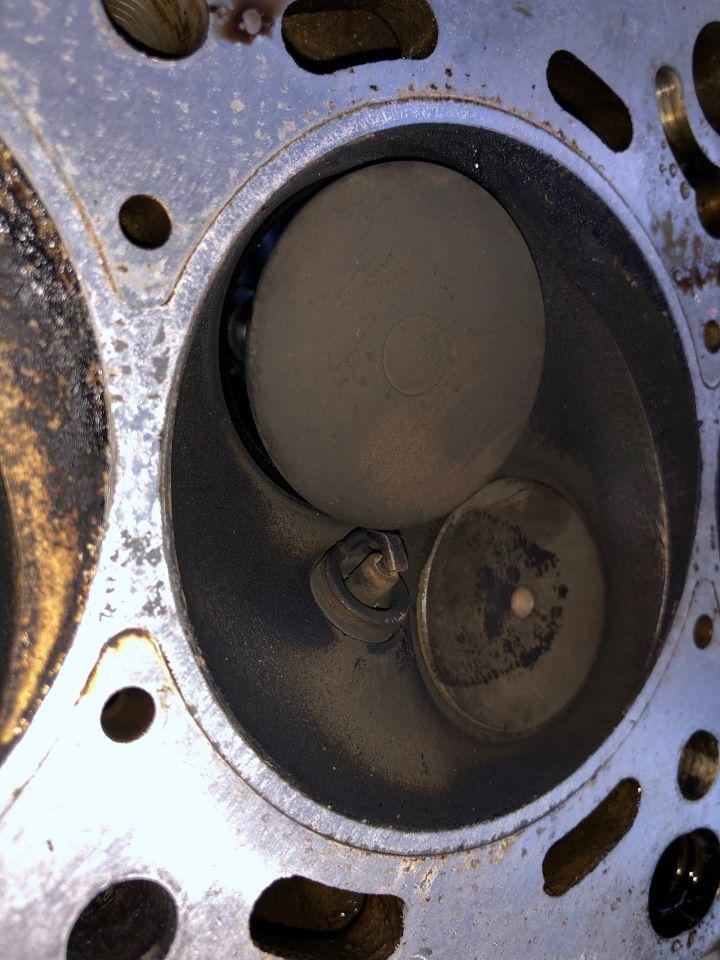

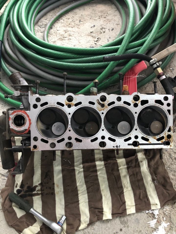

Всем привет. Длинные выходные позволили залезть в мотор. Прицел на второй цилиндр... первое что напрягло, это свеча... я такого не видел раньше, по этому идея снять голову укрепилась... Свеча набита, кончик загнут, зазор минимален...
Когда снял голову, стало понятно, что это работа клапана:
Причем такое только на 2-м цилиндре.
Ладно, идем дальше. Поршни все в норме, цилиндры тоже. Головка визуально тоже в норме, клапана не прогорели, закрываются плотно (пока не проливал). Но, посмотрите на выпускные клапана, они все чистенькие, кроме второго цилиндра:
Прокладки все живы, ничего не дунуло, поршни целы, клапаны живы...
Под подозрением остаются форсунки, но там тоже все чистенько (завтра сфоткаю)... и все таки гидрики (хотя стоит комплект всех новых)... Хрен знает, что ей надо...

А свеча точно от этого мотора? А все четыре свечи одинаковые?
