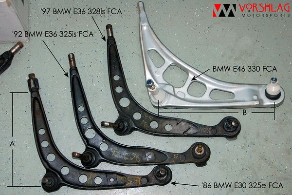

следов свартки то мож и нет, а вот следы разгибания рычага на лицо! ) Это ж один из методов перехода на 5х120 - стойки и рычаги от Е36, но что бы хоть как то приблизить кастор к заводскому и сместить колесо вперед в арке - гнут внешний край рычага.
Рычаги на Е30 и Е36 в стоке без изгиба вперед уха шаровой:
Ну и еще в тему:
https://www.e30club.ru/forum/index.php?topic=138856.0
