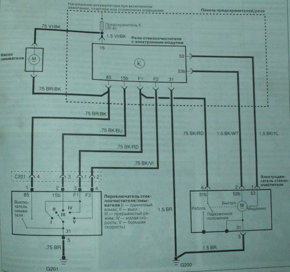

Доброго всем времени суток,СПАСАЙТЕ! Вопрос по моторчику "дворников" !? Предыстория: мой родной моторчик стал себя вести совсем плохо и решил я его поменять,поискав, почитав тему https://www.e30club.ru/forum/index.php?topic=97138.0 решил купить вот такой Meyle 100 955 0011, встал он прекрасно как родной,но подключив разъем получилась фигня: не работает прерывистый режим,вместо него 1ая скорость дворников,не работает возврат дворников,они просто останавливаются "рандомно",нет режима "один взмах",дворники останавливаются стоит отпустить рычаг. В связи с этим САМ ВОПРОС КУДА КАКОЙ ПРОВОД,МОЖЕТ НЕОБХОДИМА ПЕРЕДЕЛКА РЕЛЕ ИЛИ ПРОВОДКИ!? Три из них по маркировки одинаковы,а вот один,вообще "не при делах" с подключением экспериментировал,ничего не меняется ,даже с отключённым проводом,итог один. ЗНАТОКИ И ЭЛЕКТРИКИ ВЫРУЧАЙТЕ!!!
ФОТО 1 Разъем на моторчике
ФОТО 2 Маркировка проводов и как я их подключал
ФОТО 3 Схема аналогичного моторчика с Golf2
ФОТО 4 Схема из моей книжки по Е30

Вот так пробовал?

« Ответ #4 : 21 Декабря 2019, 22:40:11 »
неплохо было бы прозвонить проводку и попробовать поменять реле:

« Ответ #5 : 22 Декабря 2019, 00:34:30 »
 Книга за 1997г. из которой схема 4, меня пока не подводила, в частности именно по ней полностью собирал проводку. Теперь без лирики. Думаю, что схема от Гольфа может не подойти (например прерывистый режим включается вниз от нейтрали). Я бы попробовал начать с реле, а если оно исправно, думаю дело в  переключателе (прецеденты были).

« Ответ #6 : 22 Декабря 2019, 07:19:27 »
Переключатель (подрулевой) переставлял,у меня их аж два,оба рабочии, т.к. пока старый родной моторчик не помер,они с ним не конфликтовали, сегодня буду прозванивать цепи,если криминального ничего не обнаружу, остаётся реле.

« Ответ #7 : 23 Декабря 2019, 10:23:15 »
Ты для начала найди таки где у этого моторчика питание доводчика, и подай туда питалово на прямую. Может у тебя моторчик бракованный. Прерывистый режим работает на возврате. То есть он даёт короткий импульс раз в какое-то время, и отключает, а дальше работает доводка. Соответственно если доводка заработает, то значит надо искать питалово, которое туда должно идти. (чёрно-красный провод судя по последней схеме)
