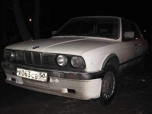

ну и я отмечусь))))
в октябре того года прикупил себе счастье белую седан 30-ку 86 года
первый переход со злостным питбургом 2ве
в тот момент я остался без машины и подыскивал себе какой-нибудь вариант чтоб просто тупо отъездить зиму, ничего не делая..а по весне продать..желательно без потери денег :)
и тут смотрю знакомый продаёт бмв
машина по его словам в неплохом состоянии. единственный косяк это 50 регион, стоит там на учёте но генералка ещё на год есть
чёрт с ним. еду смотреть
первое впечатление-кузов живой.пятнышки есть, но дыр нет
ужаснули пружины от 36 кузова, машина с ними задранна до неба
салон в неплохом состоянии
на ходу показала себя неплохо
правда обороты в пицот насторожили (как выяснилось потом не зря) и неработащий тахо не вызвал радости
в общем к машине прилагась зимняя резина, страховка, неплохая музыка
подумал и решил нада брать :)
это предыстория так сказать))))))))
в общем выписали генералку и она моя :)
в первый же день после заезда на парковку и понимания что такое ЗП слетел ремень генератора.благо остался висеть и оперативно был поставлен на место
вот фото того что я заимел
ps^ завтра продолжу, ибо щас лень.спать пора :)

Ничего так, только не пойму что на арках крыльев стоит?? накладка, чтобы ржу скрыть?? Да пружины эт конечно не гуд.

« Ответ #2 : 18 Марта 2008, 08:35:49 »
кузов машины белый, а вот накладки дверей синие. почему.... вроде же на белых шили или черные или бежывые?
жалко что м-техника сзади нету как продолжение

« Ответ #6 : 18 Марта 2008, 12:45:28 »
это они типа мастикой(шубой) сверху залиты)

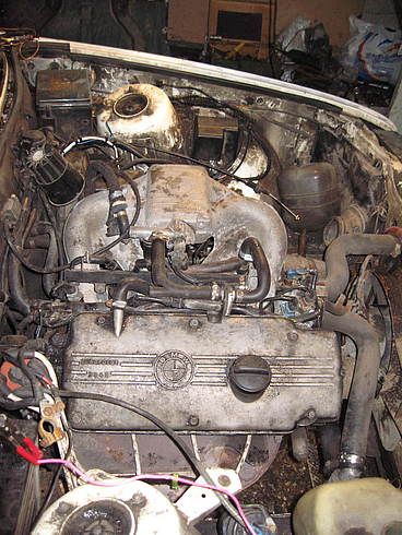

« Ответ #12 : 18 Марта 2008, 18:53:10 »
продолжим :)
итак всё было хорошо пока я не спалил карбовые мозги))))
то ли реле русское было виновато, то ли масса кинутая не на тот провод =))))
снял у друга на время мозги с его битой 30ки, купил родное реле..и катался дальше
и тут по воле случайности мне в руки попадает мотор М10 инжекторный, с косой и мозгами
карбюратор окончательно сходит с ума и начинает кушать больше 20 литров на сотню
решение принято, ставим инжектор.были мысли машнуть ещё и бошку на инжекторную, но узнав про различия в поршнях я отбросил эту идею :)
сказанно-сделанно, всё что относилось к карбюратору было снято
/scott/
« Ответ #13 : 18 Марта 2008, 19:08:41 »
новая коса была тщательно осмотренна дома, всё надломанные провода реанимированны
затем проложенна в машине.с разъёмом мне повезло, ничего перепаивать было ненужно
поставлен термостат, купленный до этого
при установке пользовался инструкцией Серёги Мастерового
докупленны недостающие детали

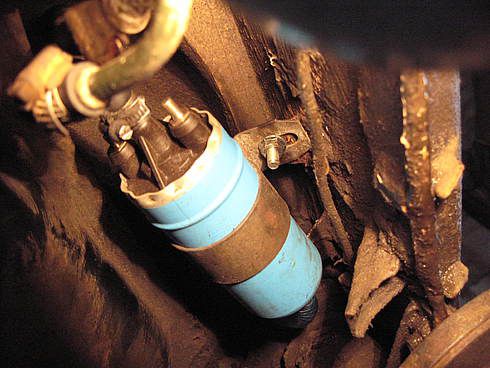

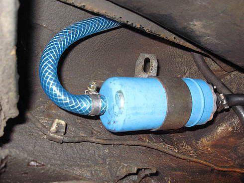

бензонасос поставлен от Волги Бошевский, прикреплен через крепёж для катушки зажигания
подающая трубка была снята с того инжекторного донора, уже согнутая как надо.и была закрепленна на пластиковые хомуты
мотор был собран
и заведен :)))) радости было море, он работает)))
ведь всё делалось своими руками
но глохло по истечении секунд 20
проблему искали долго-но нашли.подсос воздуха через патрубок доп.воздуха
на фото в него временно воткнут болт ;)
отрегулировали ХХ и начали тестить :)
/scott/
« Ответ #14 : 18 Марта 2008, 19:15:37 »
впечатления-крутится намного лучше карба, меньше тупняка
в общем переделка была затеяна не зря)))
расход уменьшился, ехать стала лучше
позавчера во время дурачеств у Варшавского Экспресса слетел акум, разбил крышку трамблёра и ей закоцало бегунок
а ведь только днём подумал надо бы акум закрепить))))))))
машину притащили к дому, новый бегунок заказан.завтра привезут :)
крышка уже купленна)
благо сегодня был выходной, вывел кнопочку на принудительное охлаждение радиатора
радиатор стоит от таза с эл.вентилятором(ещё предыдущий владелец ставил)
будет меньше греца :)
пока всё =)

« Ответ #15 : 18 Марта 2008, 21:57:41 »
Бензопровод на пластиковых стяжках- это ты зря. Даже черные становятся хрупкими на морозе и просто от времени. Закрепи по человечески- с этим не шутят.

« Ответ #16 : 18 Марта 2008, 23:58:18 »
скоро машина вновь поедит на подъёмник
поменяю колхозные пружины задние на М пружины :)
и стяжки заодно исправим)

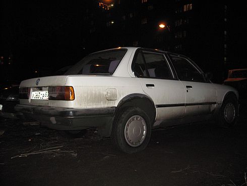

/scott/

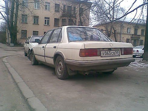

« Ответ #24 : 25 Марта 2008, 14:38:01 »
сделал пару фото на скорую руку
телефоном)))
а то что-то дико холадна сегодня на улице
на заднем плане второй чудный белый автомобиль)))
тот ещё тачкойад :))))))))
