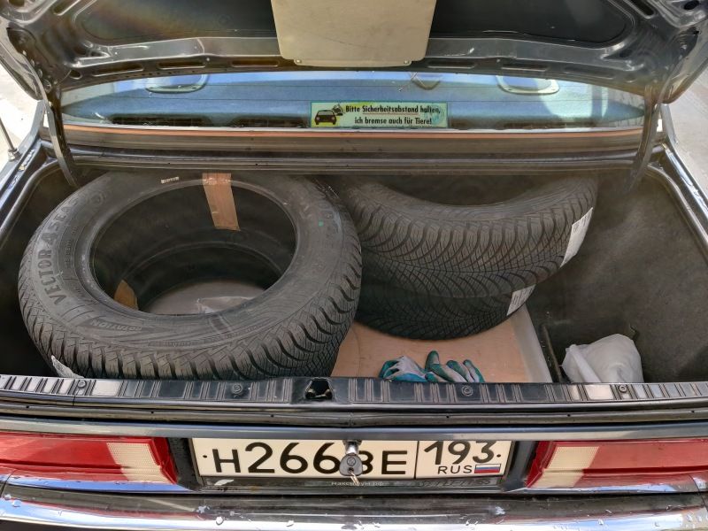

Приехали колесики мои наконец то , переобулся , кайф ! Совершенно новые ощущения от езды . Машина стала тихая и комфортная в езде .

205/60?
195/65?
  • Сообщений: 1647
  • Репутация +20/-2
  • Локация: Новороссийск
« Ответ #212 : 16 Ноября 2021, 11:44:11 »

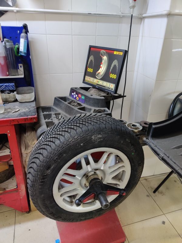

« Ответ #213 : 16 Ноября 2021, 14:18:21 »
Развалил Машину времени .
Развальшик сказал что шасси в отличном состоянии , геометрия вся в норме . Чуть поправил передок .
Так же сказал желательно подрегулировать задний левый рычаг , он не в допуске ... А так всё норм . Подходит ещё .

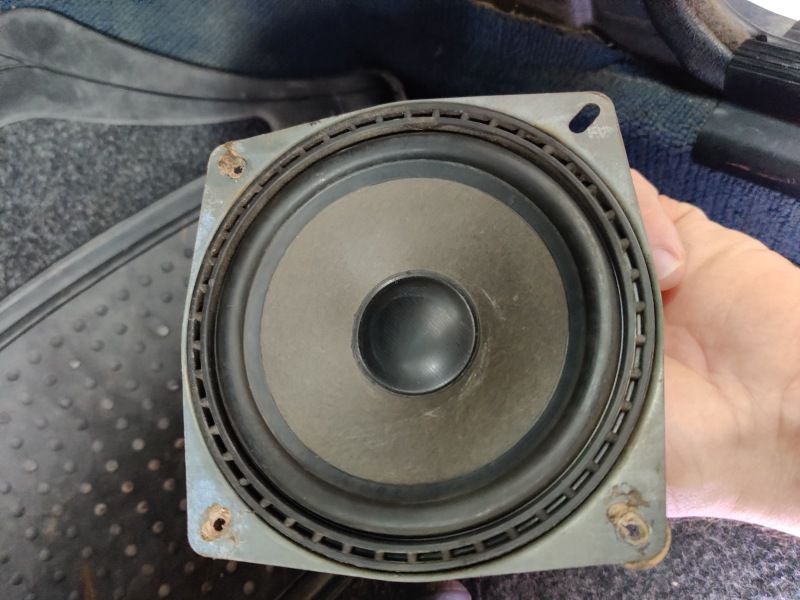

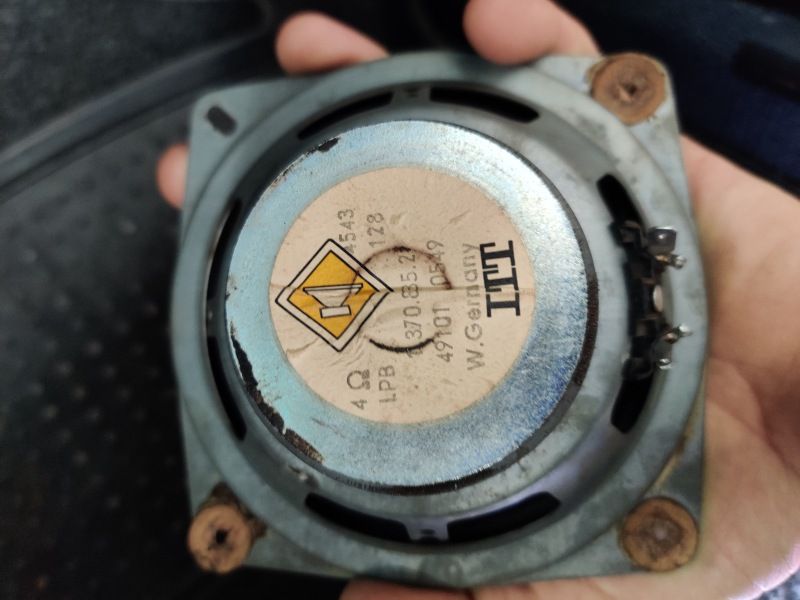

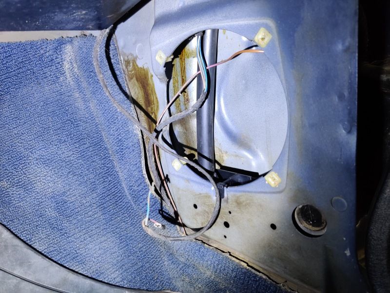

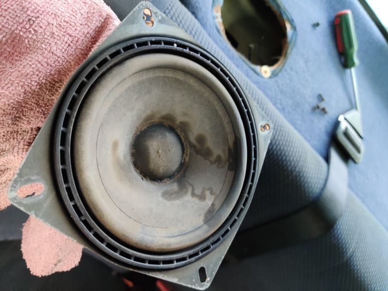

Снял почистил динамики . Были в грязище в пылище , сейчас более менее ) Все завод , приятно )

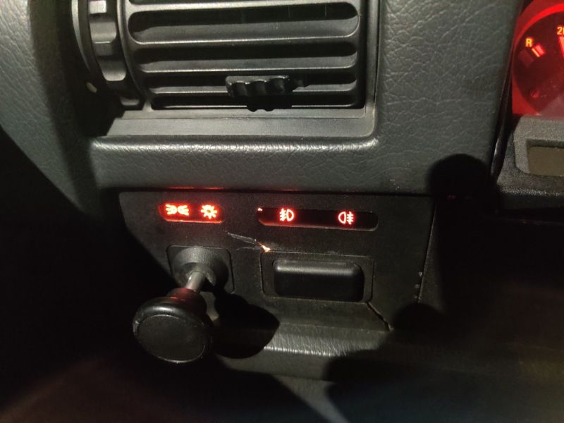

Поменял лампочку в подсветке выключателя света , так же подключил кнопку на ПТФ , в задних фонарях дооснастили вторую сторону лампочкой и патроном )

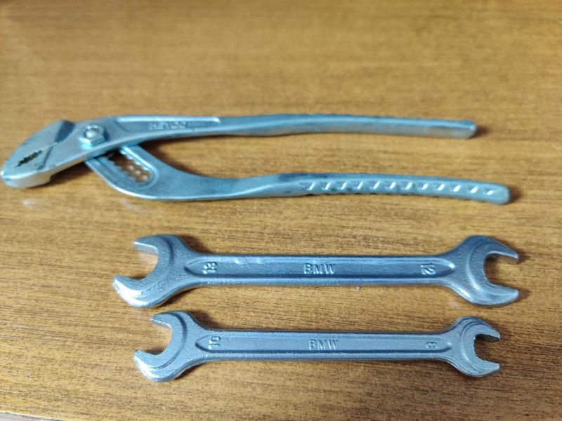

« Ответ #215 : 18 Ноября 2021, 08:54:34 »

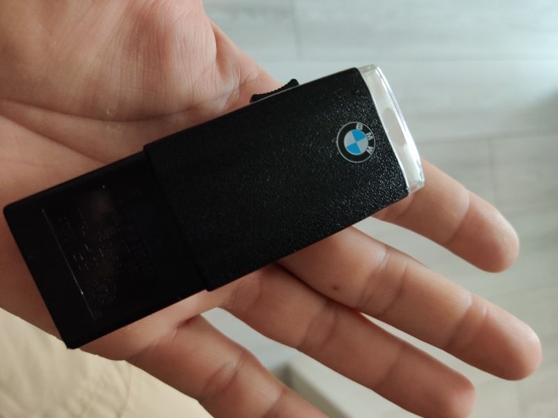

Немного ныштяков прикупил )

« Ответ #216 : 18 Ноября 2021, 11:20:34 »
Покупки прикольные, но такой фонарик не входил в комплектацию Е30. Это уже от Е36.

« Ответ #217 : 18 Ноября 2021, 20:01:41 »
Конкретно этот с Х5  , но у меня есть и для е30 фонарик ( короткий )

« Ответ #219 : 19 Ноября 2021, 13:51:27 »
гнездо меняешь и все становится на ура. я про фонарь с новых

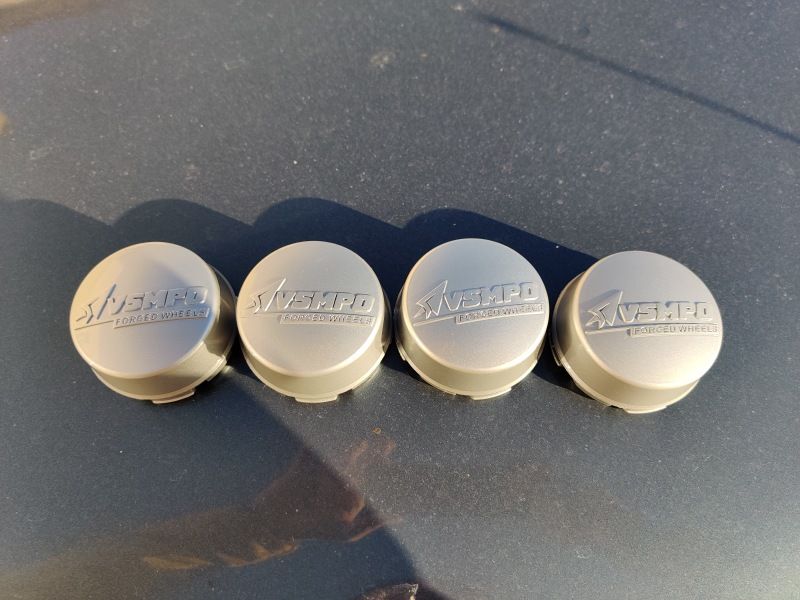

Прикупил оригинальные колпачки VSMPO ) теперь вообще четко все )

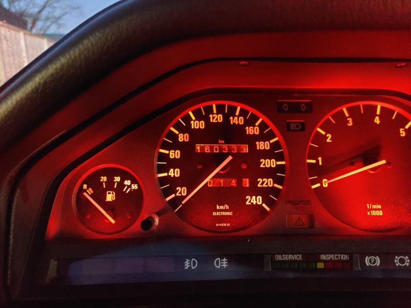

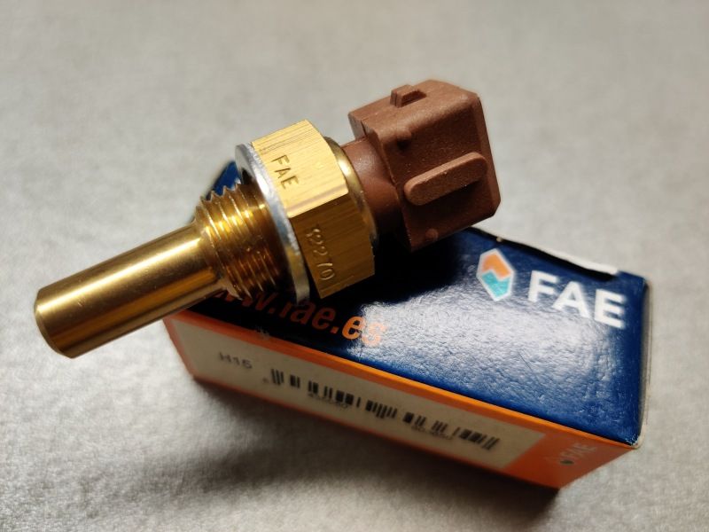

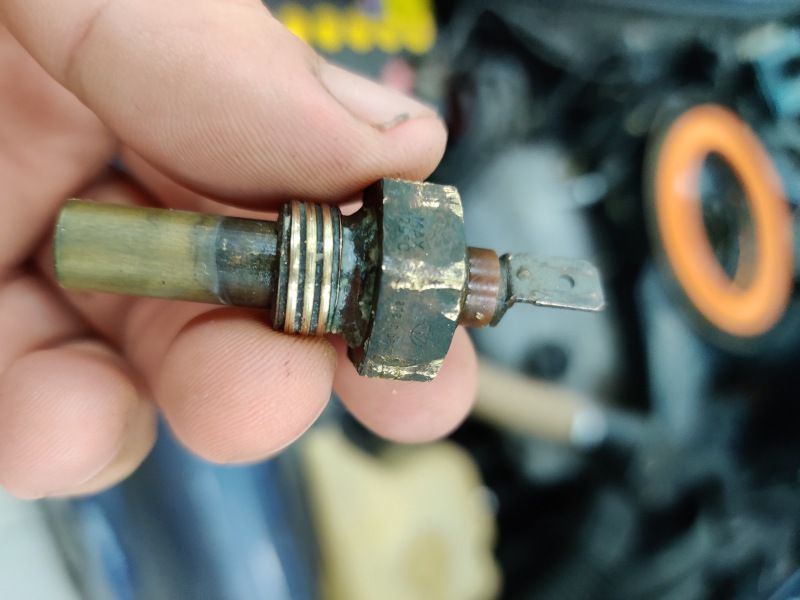

Как то странно вела себя температура двигателя . Стрелка была совсем не внятная , постоянно дергалась , могла тупо лешать и не шевелиться в нуле .
Мне это надоело , купил датчик , решил поменять . Самое интересное , что когда замыкаешь провод на массу , прибор зашкаливает . Думаю ну точно датчик моросит .
Тем более что приборку мы уже пересыпали , с массой там полный порядок . Показометр то же рабочий .
Еще заметил , в последнее время появился повышеный расход топлива , машина стала дерганой , нервной , куда то ушла плавность . Пропали ХХ , даже на прогретом моторе холостые стали завышенные , ну думаю какая то чертовщина ...

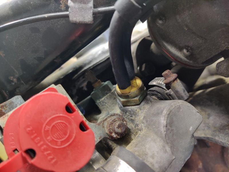

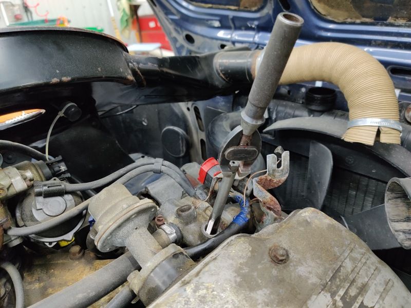

Полез значит менять датчик , и вижу на карбе такую картину :
Полностью выкрутился этот пластиковый винт , и держится буквально на волоске , соответсвенно не было нажатия на шток ... В общем закрутил его на место , по старым следам ,  капнул капельку супер клея , и обмазал герметиком . Проблема дерганья исчезла , хх пришел в норму . Расход вроде как то же пришел в норму .
А вот с датчиком температуры все неоднозначно , поменял датчик , проблема не ушла ((( Обратил внимание на странное расположение проводки , она проходит под бензонасосом , и весьма натянута , прямо в притык к тачику ...
  • Сообщений: 1647
  • Репутация +20/-2
« Ответ #224 : 11 Декабря 2021, 09:00:20 »
В общем в итоге , сняли фишку с датчика , замкнули ее на массу , и ничего ))) Стрелка лежит . Или проводка , или сам прибор закончился (
