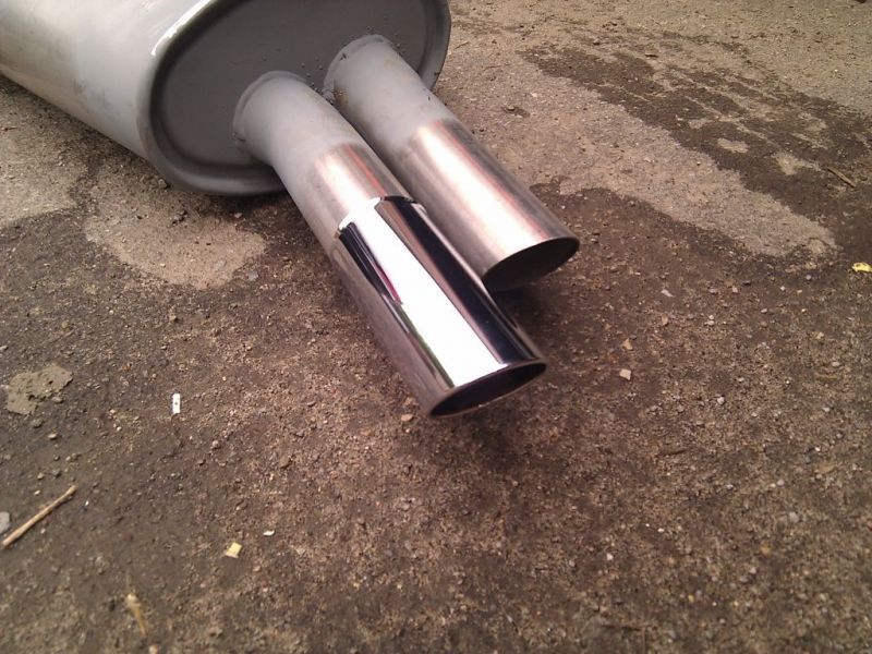

На полмостроу трубы тоньше чем на 325, как насадки оделись? + будто торчат не так
Трубы 40 мм, смотрел по каталогу насадки именно под этот диаметр. Сначала заказал по вину, приехали под 60 мм, в оригинале такие трубы?
Очень плотно сидят, забивал молотком через деревяшку. Трубы в них по максимуму зашли, может быть длина или изгиб труб от оригинала отличается, мне не с чем сравнить

« Ответ #227 : 10 Марта 2026, 10:38:33 »
Да в ориге они шире. У меня на кабрике как раз от икса банка (там у нее доп крепление одно есть)
Да должны быть жирные, поэтому по вину приехали правильные)
Но вроде сейчас уже нет новых заменителей с такими дудками толстыми
У меня есть б/у банки ориг и новые не ориг с жирными насадками, особого желания нет продать, но если оч надо будет могу подумать

« Ответ #229 : 16 Апреля 2026, 18:25:04 »
В итоге купил я у Никиты глушак с толстыми трубами на выходе. Долго крутил-вертел, никак не получалось повесить его ровно. Потом до меня дошло, что на иксе приёмные трубы другие должны быть, а я обычные поставил. Пришлось отдать их чутка переварить, и после этого пасьянс наконец сошёлся

« Ответ #230 : 16 Апреля 2026, 20:01:05 »
Вооо, теперь отлично!
