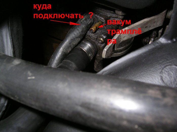

ставлю инжекторный мотор м10в18 . эта трубка на дросельной заслонке .
 куда она идёт? если можно несколько фоток куда какие трубки подключаются. спасибо.

Да это штуцер для подключения трубки вакуумника трамблера.

Ты их хот заткнул? А то это аццкий подсос будеть!

вакум трамблёра я обозначил. меня интерисует вторая трубка

Она втыкается в адсорбер (у меня так)

О. спасибо большое. значит можно заглушить.
