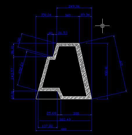

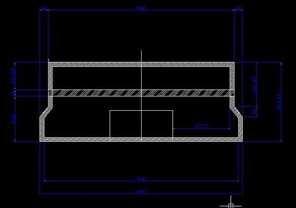

« Ответ #15 : 27 Марта 2008, 15:46:03 »
Логическим завершением всего будет установка тыла, но это совсем другая история, в которой мне очень понадабятся ваши советы. В том числе по выбору места для саба.
в хэтчах и универсалах саб в основном ориентируют излучением головки или вбок или назад. чаще назад.
кстати саб в туринг:
поперечный разрез
вид сверху по основанию
приблизительно 50-60л. в зависимости от головки или ЗЯ или ФИ.

« Ответ #16 : 09 Апреля 2008, 13:56:50 »
О почти как у меня был ))
только я на две головки сделал и магнитами наружу )
боковые ниши отлично подходят под усилители!
поперечный разрез
