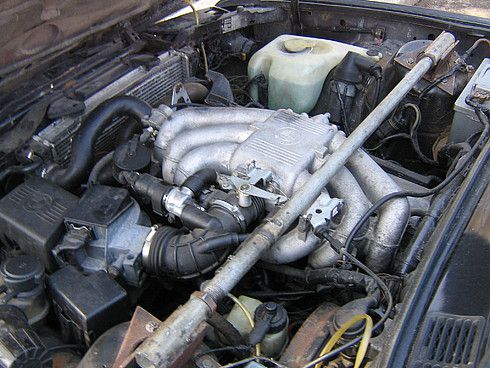

я себе сделал на 320, она прямая без всяких перегибов, РЕГУЛИРУЕМАЯ, если надо могу накатать чертежик от руки, на счет материала
-труба диаметром 25 мм (принес знакомый сантехник,на батареи такие ставят)
-пластины на сами стаканы которые прикручиваются 3,5 мм
-пластины(ребра к которым приваривается пластина и труба 5 мм

Скоро буду делать на перед регулируемую.
Да насчёт накладок на стаканы это верно, лучше круглые, брат на работе нашёл круги из метала толщиной 3 мм, отдам токорю, сделает дырку и разметки под отверстия для крепления. Случайно подвернулась труба на 30 мм, что очень хорошо она бесшовная, поэтому и решил сделать регулируемую, регулировочный "болт" для токаря не составит труда сделать.
Вот на счёт шарниров интересно бы было глянуть на фото или чертёж, если у кого есть поделитесь.

там сразу видны различия
