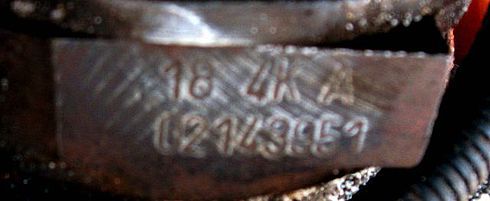

В общем купил мотор, а он по вин вообще не бьется:
М10б18 как уверял владелец 87 года :  18 4 КА  02143951
Вот в общем:

как мотор может биться по ВИНу? VIN - Vehicle identifiaction number - идентификационный номер автомобиля )))
18 4KA это и вправду M10 1.8, а вот какая система управления хз

Я конечно не специалст, но к примеру в моей машине последние семь цифр номера двигателя,  по которыым пробивают по ЕТК и т.п., совпадают с последними цифрами VIN-а. Так вот, этот номер не пробиватся( последние 7 цифр!)

Кароч:все нормально: вин это вин а № двигла эт другое. Кстати: № двигателя наверно по каким-то ментовским базам надо бить

до какого то года они совпадали, потом стали разные. У меня тоже одинаковые.
  • 323i- Продана
« Ответ #7 : 30 Марта 2008, 23:38:58 »
у меня набито такое
нижний ряд бъется как вин.
твое чтото и правдо небъёцо..
имхо, нафиг тебе тот номер нужен?
мозги по номеру мотора (году выпуска и т.д.) искать глупо, ищи по типу, по имеющемуся расходомеру и датчикам. хотя там помоему только расходомер (дмрв) играет роль.

а у тебя буква в номере - ее пропускать надо что ли? а в конце единица?
В общем понятно - со впуском я разбирусь, но просто интересно как это может быть??
« Последнее редактирование: 31 Марта 2008, 00:00:59 от stranger
« Ответ #9 : 31 Марта 2008, 00:02:07 »
как-как...
немцы писали на блоках что им приспичит, у меня верхний ряд глянь- что это за мотор? а?

на я уже запутолся в этих номерах!!! вот у меня все просто : нижний ряд 7 цифр и все бьется, верхний похож на этот, что типа: "18 к а а " или что то в этом роде....

Мотор 18 4 КА ставился с 1987 по 1989 год на 316i (параллельно с М40В16). Система впрыска LE - JETRONIC, степень сжатия 8.2, мощность 75 кВт/102 лс при 5800, катализатор.
