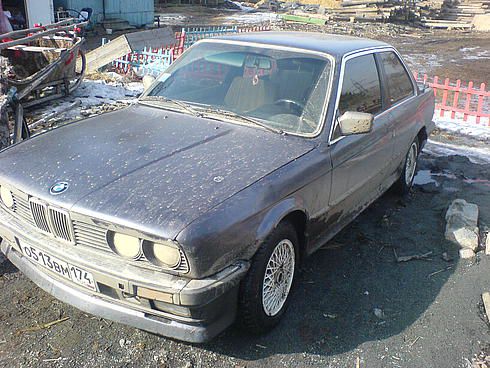

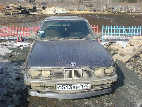

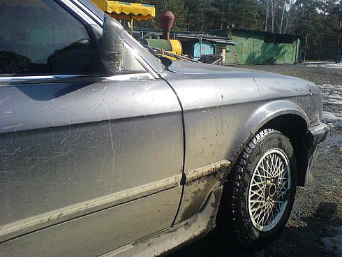

вот и появилась у меня красотка  ink
на данный момент шалит проводка... нужно перетряхнуть подвеску...

« Ответ #1 : 01 Апреля 2008, 17:24:45 »
Супир!
Вот нравятся мне такие машинки! Без лоска!

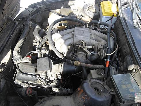

Под капотом конечно колхозненько...
Надо:
1. нормально проложить высоковольтные провода
2. вернуть взад реле бензонасоса
3. убрать колхоз с воздушными шлангами (прогревочными в основном)
4. опоры че-та какие-то сремные, шпильки высокие и гайки неправильные (там похоже проставки, на второй фоте видно - убрать)
5. тросик газа стремный какой-то
6. гофра стремная, не родная похоже - заменить, новая недорогая совсем
7. аммортизатор капота заменить
Вот :)

Классная, мне понравилась :)
ПО моему это претендент на звание "Самая ранняя (не поворачиваются пальцы написать самая старая)) ) Е30 в клубе" ))
  • Сообщений: 39297
« Ответ #3 : 02 Апреля 2008, 13:49:11 »
диски другие и ваще конфетка будет. мне нра!
Duke ®
« Ответ #4 : 02 Апреля 2008, 13:57:35 »
У меня 323 - март 1983
Вообще сильно отличается даже от первого перехода 85 года
А по-моему диски зачотные.
Мне они больеш нравились, чем другие паутинки на том самом комплекте :)

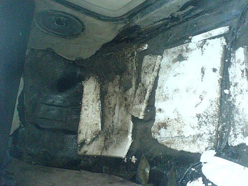

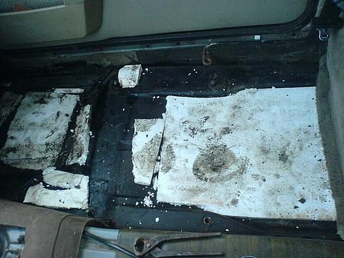

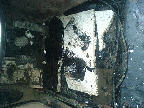

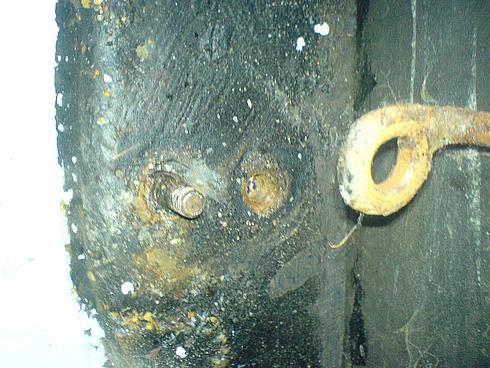

вот снял сиденья (водительское до конца не отьезжала, не удобно было. да и держалось на 3 точках :-\) вытащил коврик, шумку(оказалась родная еще...) и увидел вот это творение...
все болты и гайки были покрыты слоем ржавчины, болт державший рамку крепления ремня приржавел... еле открутил...
чем это можно отодрать и надо ли???

« Ответ #10 : 09 Апреля 2008, 17:02:39 »
Битум не отмоешь... ну то есть это будет очень сложно...
Я бы снял пенопласт, посмотрел если нет дыр, залил бы все жирным антикором и все...
А если дыры, то зачищать и варить....

« Ответ #11 : 10 Апреля 2008, 11:43:43 »
ясно, а если под битумом дыры или очаги ржавчины?? про жирный антикор можно инфу...
  • 30-ки нет... тоска...
e34 520 (m50 93)
Duke ®
« Ответ #12 : 11 Апреля 2008, 21:24:01 »
внутри под ковром пушечное сало в перемешку с литолом, чтобы металл пропитался...
ну или любой другой, битум воду не отталкивает, под ним будет гнить
