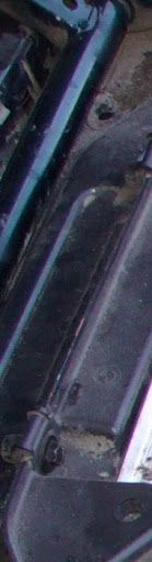

« Ответ #32 : 02 Апреля 2008, 17:50:34 »
при ближайшем рассмотрении оказалось что у меня тоже кто то не поставил торсионы вот :(
капот открывается вот так. я думаю что это не правильно и он ещё должен выезжать в перёд
теперь меня тоже интересует вопрос как же должны правильно стоять торсионы?
познания приумножают скорбь :)
  • Сообщений: 32751
« Ответ #33 : 02 Апреля 2008, 18:15:30 »
Открывается действительно маловато, но у меня он ваобще лежит... Но я вот что подумал - на первой фотке видно что между креплением шарнира и телевизором стоит пластина! По виду похоже на деталь 16 с схемы ILITCH65! Так вот у меня её нету! Может в этом и дело???!!! В общем сезжу к Олегыч`у и посмотрю как у него! Потом попробую починить и отпишусь!
