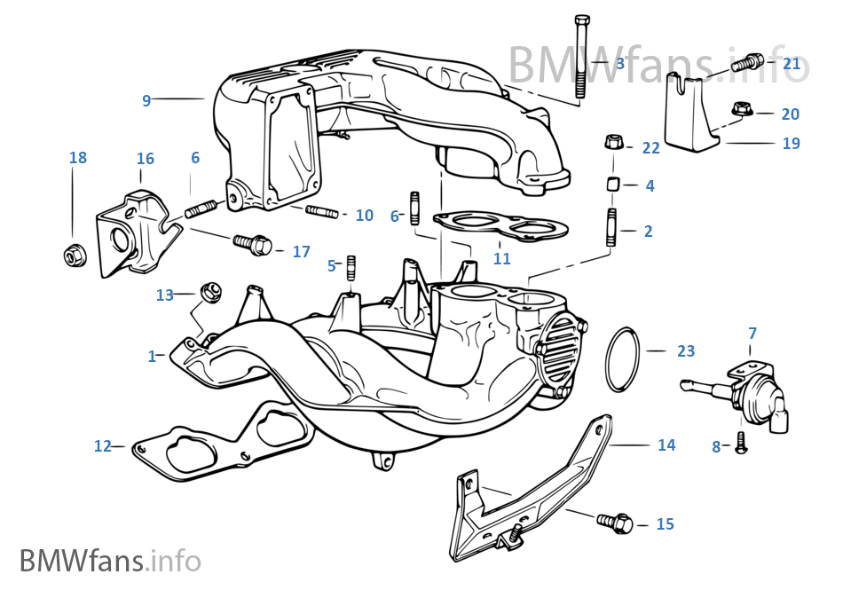

« Ответ #4980 : 15 Февраля 2017, 21:20:41 »
Ну, если верить картинке (поз. 11):
Прости, если ввел в заблуждение  :(

« Ответ #4981 : 15 Февраля 2017, 21:25:10 »
Блин, то-то меня смутило... Короче это....Я когда по каталогу лазил, смотрел моторы 93 и 95 г.
На 93 вообще не нашел впуска, а на 95 год нашел, ну и заказал :)))
  • Сообщений: 2596
  • Репутация +67/-4
  • Локация: Украина, Харьков
« Ответ #4982 : 15 Февраля 2017, 21:31:25 »
95й как раз у меня, и там немного по другому
  • Сообщений: 7167
  • Репутация +156/-31
  • Локация: Харьков
« Ответ #4983 : 15 Февраля 2017, 21:35:33 »
залез в каталог
походу есть три варианта компоновки - до января 94(сменился верх и низ коллектора), потом до июля 94(сменился только верх), и после июля 94
до января 94 пластины не было
кстати крышка поменялась в сентябре 93 :(((
но прокладки походу НЕ совместимы
блин, еще же менеджер дважды споросил по телефону, уверен ли я :)))

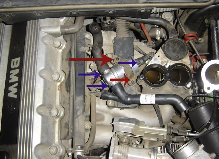

« Ответ #4988 : 16 Февраля 2017, 12:54:34 »
да, лежит под верхней половиной впускного.
примерно так:
кстати, по коду на м40 и м42 бьется РХХ одинаковый, но реально они выглядят по разному. У м40 штуцер, входящий в коллектор гладкий.
Имею ввиду м40 е30.

« Ответ #4990 : 16 Февраля 2017, 14:31:06 »
ого :o
у меня Т с оребренными штуцерами, ну как на фотке. Брал у Люрекса именно как для м42. номер не уточнял)
