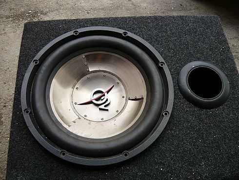

« Ответ #52 : 29 Мая 2009, 15:58:42 »
Просветите плиз динамик из корпусного саба для установки в полку не подойдёт?, производитель Оксиген, но вот характеристик на нём ни каких нет, как это выяснить или однозначно нет?
