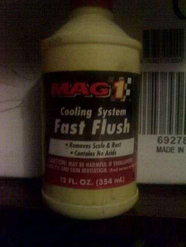

Есть промывка, очень хорошая:

Рабинович показал что-то, но как им мыть - не ясно, пока не найти на прилавке... а сдавать умельцам не хочу, т.к. интеерсно самому это :)
