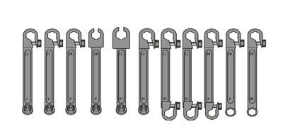

Лучше купить тормозные ключи - накидной с пазом под трубку. как правило трубки срываются или ломаются
А есть фотки или где можно посмотреть на такой клуч, а то в парят какую не будь хню

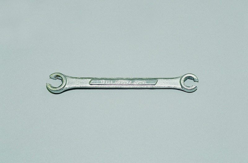

там ключ на 11. Купи хороший накидной. Трубку обрезаешь, просовываешь ключ откручиваешь. Трубки новые поставь (размер уточни в ЕТК), нет смысла оставлять старые.

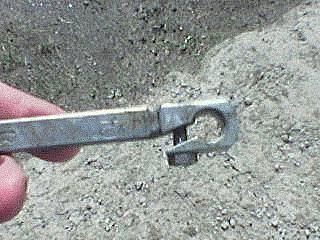

x-500
« Ответ #11 : 10 Апреля 2008, 19:01:14 »
прикольно! а шо это за ключ на последней фотке? :-\
