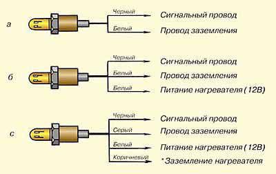

Доброго дня всем,вопрос такой,имеем лямбду ,BOSH производство США аналог bmw, но у меня на старой родной лямбде оторван разьем,только провода, два белых(подогрев) один черный (масса) и один серый (сигнальный), на лямбде (которую хочу вколхозить провода такого же цвета,но так как имеются только провода и нет разъема, я незнаю какой провод к какому проводу который идет на мозги(там цвет другой) пожалуста у кого стоит лямбда глянте какой провод цвета на мозги соответствует цвету провода на лямбде!  Надеюсь правильно объяснил!

Спасибо,с этими я разобрался,но меня интересует цвет проводки которая идет на мозги там провода другого цвета пример(черный на лямбде--------какой цвет провода к мозгам?)

ПОМОГЛИ НА УКРАИНСКОМ ФОРУМЕ BMW !  ОБРАТИТЕ ВНИМАНИЕ МОЖЕТ КОМУ ПОНАДОБИТСЯ!
Доброго времени суток Роман!
Делаем так:
Провода на лямбда-зонде:
1-серый
2-черный
3-белый
4-белый
Проводка от двигателя:
1-желтый
2-черный
3-коричневый
4-серый с синей полосой
Соединяем согласно нумерации:
1й с 1м  - серый с желтым
2й с 2м  - черный с черным
3й с 3м  - любой белый с коричневым
4й с 4м  - любой белый с серым с синей полосой
Не важно какой белый выберешь, это подогрев зонда.

скажите каким образом была определена "распиновка" проводов? или можно ссылку на тему?
Ссылкой на тему не обладаю, но, очевидно, распиновку можно легко определить, имея в руках целый разъем, либо с помощью прозвонки. Сигнальный провод должен идти на мозг, подогрев - на реле подогрева (крайнее 4-контактное в коробке с тремя реле), остальные два - на массу.

Подскажите распиновку от мотора M20 motronic, пожалуйста! У меня в разъеме под капотом провода: коричневый, светлокоричневый, синий-зеленый, черный. Как их подключать к лямбде? У нее - серый, черный, 2 белых.
  • E30, седан, M20B20, 86г, motronic 1.3
  • Сообщений: 2596
  • Репутация +67/-4
  • Локация: Украина, Харьков
« Ответ #7 : 04 Сентября 2013, 20:57:31 »
коричневый и зелено-синий это подогреватель соответствует двум белым - неважно как подключать;
желтый (светлокоричневый) - это "земля" сенсора и соответствует серому;
черный соответствует черному - это сигнал сенсора.
Для консультации: http://www.lambdasensor.com/main/mcolours1.htm
