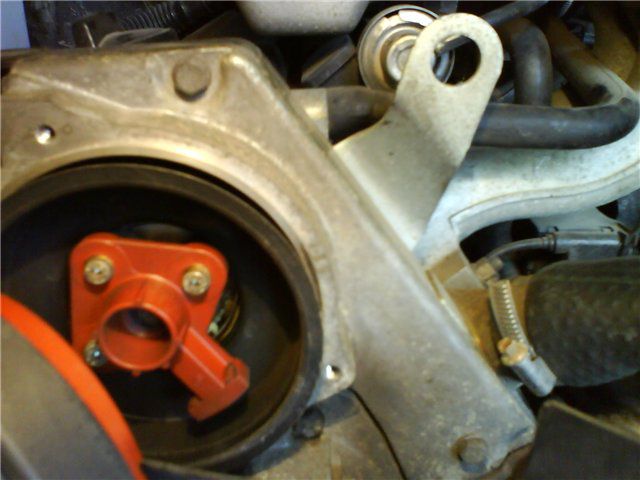

Подскажите ещё по меткам ГРМ, выставил шкив коленвала по метке-на блоке стрелка, на шкиве глубокая риска. Первый цилиндр в ВМТ - выкрутил свечу и вставил длинную отвёртку, бегунок напротив 1 цилидра. ( заглушку в блоке немог снять, чтоб совпало отверстие с отверстием в маховике.  Как я понял ГРМ несбит по меткам?
Буду рад любым советам, Ваши предположения, спасибо. Может такое быть из-за форсунок, все свечи одного цвета-светлые,обеднённая смесь.
