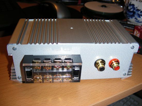

Корпус для будущего усилителя  .... стоимость 540 деревянных за сам корпус и разъемы...
с внутренностями усила пока не определился, но габариты корпуса позволят разместить в нем примерно 300ваттный усил на мосфетах....
Кто знаком с радиоэлектроникой, приглашаю принять участие в создании мегабюджетного усилка для авто...

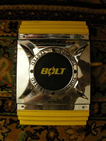

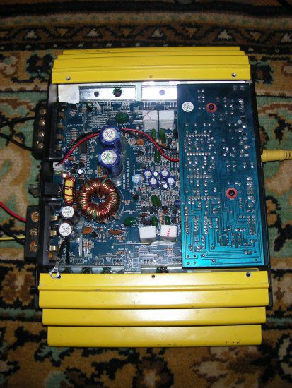

Подарили усил 2 канальный Ligtningaudio Bolt series, 2 канала по 200w , 400 при мостовом подключении .... Несколько неработоспособен , вынесены наглухо диоды по входу питания....  Правда дали еще 2 комплекта запчастей для него....  Усил в этот-же день был откапитален, заменены все мосфеты и входные диоды( подозреваю что его просто воткнули не в той полярности) ....  Работает прекрасно, но нагрузить в домашних условиях его не могу... нет мощного блока питания, правда диффузор от 100 ваттного низкочастотника отклеился практически через 2 минуты прослушивания...  Продолжаем эксперименты над ушами соседей. Фото девайса выложу утром...
« Последнее редактирование: 03 Сентября 2008, 01:34:38 от Therion2

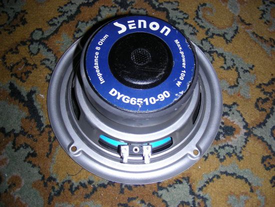

зенон -среднечастотник.
зенон стоит 20$ и чем он по твоему отличается от 10" за 200$?
ты его без коробки порвал?

Выкладываю фото усилка
По порванному динамику:
Технические параметры позиции
DYG6510-90 динамик 100Вт RMSМощность, Вт   100
Номинальное электрическое сопротивление, Ом   8
Уровень чувствительности, Дб   90
Диапазон частот, Гц   50-6000
Габаритные размеры, мм   183х78
Скорее уж ближе к низкочастотнику...
Порвал без коробки.

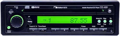

Продолжаем... Последовал совету продать Alpine и купил на аукционе голову Nakamichi CD-400.
Звук стал втройне лучше, мягче и приятнее....  Правда сцена съехала кудато на уровень моей задницы... Но так-как задница всетаки не голова, то продолжаю свои музыкальные изыскания в создании хорошего звука. Кто что думает о вот таких вот динамиках?
