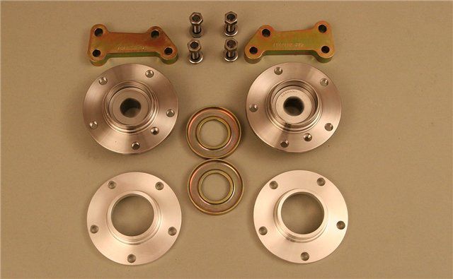

« Ответ #201 : 01 Мая 2013, 18:42:01 »
что за кастом е36 кулак?
кулак е30 ступица е36 через втулку
Не, кулак е30 и ступица от е36 эт на фото, в порядке эксперимента, а у меня стоит именно кастом кулак на основе е36, но с геометрическими параметрами е30, летом откатаю, проверю с винтами от е36 что да как по надёжности
тормозной диск м3 е30 или м3 е36
Диски от м3е30, диски от м3е36 не встают без проставки под ступицу, равно как и просто от е36, а это не есть гут имхо
Есть ещё идея с кастом кулаком, ибо на мои с брембами и дисками е36м3 нужны проставки под диски, чего я не люблю, но нынче лень пока этим заниматься

« Ответ #211 : 25 Мая 2013, 13:58:58 »
как это не встают?
Ну до конца на ступицу не садятся, вылет не такой, упираются в рулевой наконечник, поэтому приходится ставить проставку между ступицей и тормозным диском

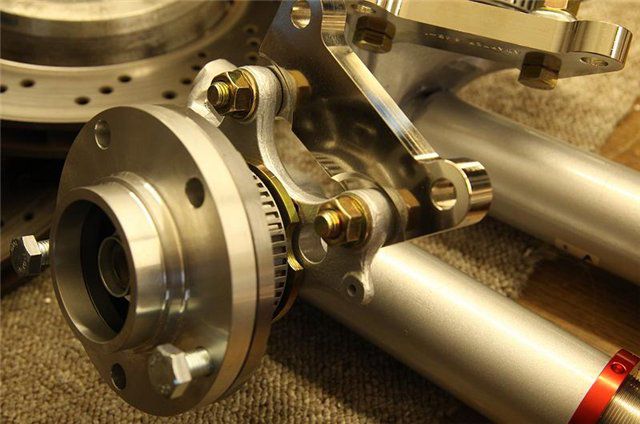

« Ответ #212 : 30 Мая 2013, 13:14:51 »
взято с 300мм.де
идея в новой ступице, то есть кулак остается свой е30, соответственно подшипник в ступице тоже, а вот сама ступица (блин) и ее толщина, диаметр, и разболтовка изготавливается заново. Это очень классная тема, но у них на сайте довольно дорого это покупать.
И меня еще удивляет: почему бы сразу немцам не изготовить ступицу с блином по толще??Но они все равно это делают проставки под торм.диск и продают комплектом...
Единственная мысль-это-универсальность таких ступиц под разные конфиги тормозов или отсутствие изначально толстого исходника ступицы.
п.с. сама ссылка http://300mm.de/325mm/325mm.htm

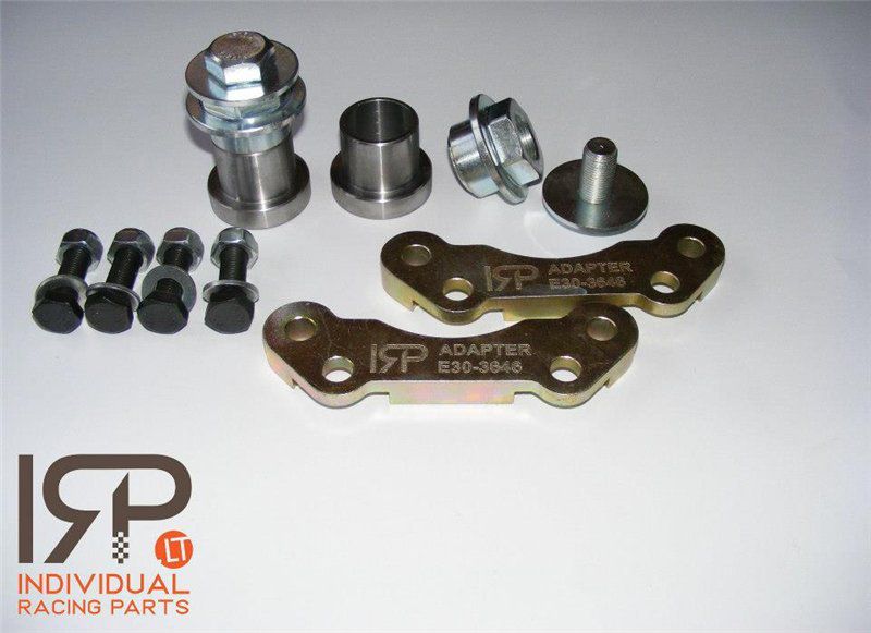

из всего этого я могу сделать вывод:
Если на выходе хочется большие тормоза и исключительно брембо е38, а готовые решения приобретать не хочется то
1. подвеска сток е30
2. втулка на кулак
3. ступица е36,46
4. проставка под торм диск
5. диск торм 325*25 е46 330
6. суппорт е38
7. адаптер на суппорт
8. колесные диски от е36,е46 желательно р17.
Из всего этого трудности в поиске/изготовлении/покупке втулки и адаптера. И индивидуальная неприязнь колхоза
