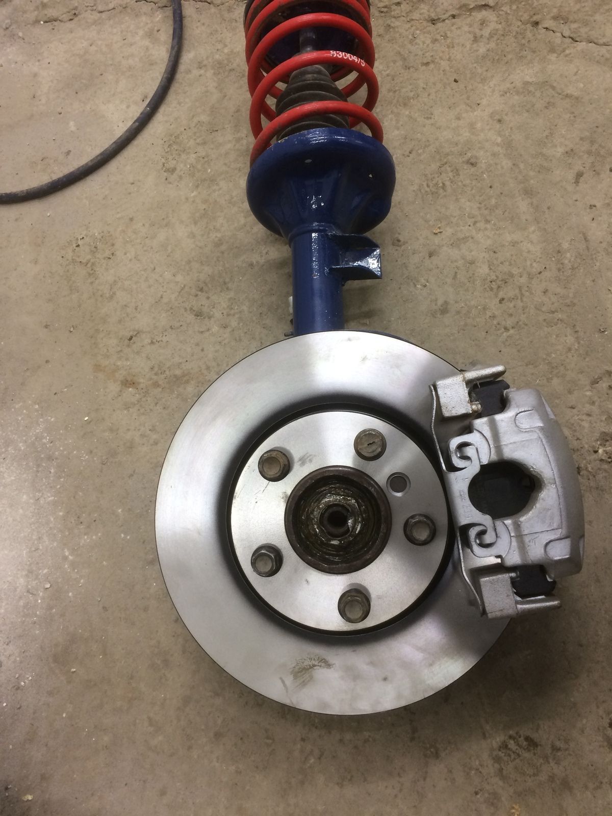

2й вариант
Используется суппорт е39 520-525. Суппорт алюминь, имеет меньший вес и достать можно практически даром.
Диск в этом варианте Mini countryman 294\22-5\120 разболтовка и ЦО подходят,до рулевого наконечника есть зазор.Колодка ложиться на всю поверхность диска,лучшего варианта я в общем не нашел.
Суппорт покрашен и перебран
Фиксируем суппорт и делаем эскиз переходника,далее на бумагу и пытаемся изобразить чертеж
Далее собираем с изготовленным адаптером

диск мини купер 34119811537? суппорт е39? и колодки е39? так получается? отличный вариант
  • BMW E30 coupe 318i, BWM E34 sedan 530, BWM E34 touring 520
  • Сообщений: 1033
  • Репутация +41/-4
« Ответ #7 : 06 Февраля 2019, 15:34:02 »
да,совершенно верно

Странно, но твои колодки в теме - 281000BSX, бьются как на е34 м5, 540, на Е39 вообще не бьются)
И подскажи по поводу втулки. размеры втулки взял к с буртиком, только срезал его? Подшипники быстро не умрут, из за отсутствия щитка?
Резьба гайки родной полностью накручивается при таком конфиге?
  • Сообщений: 1033
  • Репутация +41/-4
« Ответ #9 : 06 Февраля 2019, 15:58:00 »
Колодки новые с е34 все верно,как оказалось идентичны с 39ми при детальном сравнении,втулка с теми же размерами только срезан бурт.
По поводу пыльника, сомневаюсь что он что то вообще защищает, кроме этого подшипник сам по себе закрытого типа с пыльником,так что этим я пренебрег.
не знаю понятно ли по фото, накручивается мм на 3 меньше чем в стандарте.

Отличная реализация! Давно смотрю на диск от Миника... Думал адаптировать его на чертежи Талиса и прикидывал, что буртик втулки всё-же должен небольшой остаться... Можешь подробней расписать чертёж втулки ? И можешь как-то щёлкнуть, сколько от наконечника и от рычага до тормозного диска ?
  • BMW E30 m54b30
  • Сообщений: 1033
  • Репутация +41/-4
« Ответ #18 : 08 Апреля 2019, 17:49:51 »
толщину делал 14мм вроде, это не принципиально,главное углубления на переходнике фрезернуть на 3мм. Фото с расстоянием от наконечника до диска есть выше.
Втулку делал по чертежам Талиса, только без бурта под пыльник.Высоту втулки считал просто замерив подшипник в ступице.

А почему в переходнике решили сделать отверстия 14 ? Там требуется небольшой люфт или просто подстраховаться ?
  • BMW E30 m54b30
  • Сообщений: 1033
  • Репутация +41/-4
« Ответ #21 : 09 Апреля 2019, 23:02:15 »
Чертеж первоначального варианта. По итогу отверстия сделаны 13мм.
