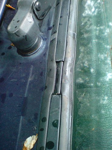

правильно я понимаю что его у меня нет? а замок  должен быть на этом месте
И реально ли что через эту щель могло натечь воды в салон? (под ковром мокро)
Рекомендуем почитать по теме господа!)) глянте фотку - замок лоб стекла
Nash
« Ответ #1 : 23 Мая 2008, 22:05:14 »
его у тебя нет, реально
Лесник
« Ответ #2 : 23 Мая 2008, 22:27:35 »
залепи жвачкой пока нормальный замок не найдешь
EPS
« Ответ #3 : 23 Мая 2008, 23:30:17 »
Через желоб где должен быть замок вода не натечет - т.к углубление не сквозное.
А вот из под краев резинки теоретически может, т.к резинка в этом месте сужается.
Можно засунуть в паз например шарик какой, чтобы расширить паз.  Замок в большей степени декоративную функцию несет.

« Ответ #4 : 24 Мая 2008, 00:19:14 »
мля я вот давиче обнаружил что у мня по углам подтекает хотя замок намана стоит что делать
  • Сообщений: 8397
  • Репутация +274/-131
« Ответ #5 : 24 Мая 2008, 00:44:57 »
снять стекло, обжать резинку, промазать герметиком и вставить на место.

« Ответ #6 : 24 Мая 2008, 02:29:11 »
пипец)) я так год ездил
думал что то другое прохудилось сгнило (вода пошла)
а замка то и нет! надеюсь с него текло.
всем пасиба)

« Ответ #7 : 24 Мая 2008, 15:41:29 »
если есть сомнения - лучше вынуть стекло полностью и проверить что там под уплотнителем.
Вынимать-вставлять не сложно, в первый раз на час работы одному.

« Ответ #8 : 24 Мая 2008, 15:59:48 »
а что там за замок должен быть, как он выглядит? :-\
Shizgara
« Ответ #9 : 26 Мая 2008, 10:54:27 »
замок точно такойже как на тазах

« Ответ #10 : 26 Мая 2008, 11:20:34 »
На тазах короткий :)
