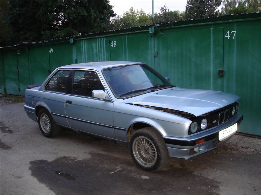

    « Ответ #16 : 02 Июня 2008, 08:24:21 »
    одно и двухкомпонентные применительно как к краскам  так и к лакам, причем тут если акрил двухкомпонентный (в данном случае мобихел) то второй компонент как ты написал это лак..????....однокомпонентный акрил естественно под лак красится)))...можно еще смешать краску с лаком 50/50 и красить как обычной краской. потом не лакирую.
    то что я красил, ты привел выше. во первых, там еще туман от краски не осел и фотал я на мобильник, а во вторых потом я все лакировал в 2-3 слоя лаком с добавлением краски 10%....
