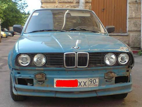

Я вот про что и спрашивю, как крепить центральную часть! У меня она выглядит так:
Тоесть нет у меня ни одного кусочка родного бампера! А на болты насквозь - не эстэтично!
Или ради этого надо будет брать на разборке передний бампер и потрошить его?

« Ответ #8 : 02 Июня 2008, 22:35:15 »
тада придеца купить родной и лучше железный бампер, центральную его часть
и крепить на нее обвес, спереди на монтажную пенку, и по бокам на саморезы, а их потом зашпаклить, или пластелином в цвет залепить)))

« Ответ #15 : 04 Июня 2008, 20:05:12 »
У меня точно также выглядела.Прочитай здесь,как я делал,и посмотри,как потом выглядит /go.php?l=aHR0cHM6Ly93d3cuZTMwY2x1Yi5ydS9mb3J1bS9pbmRleC5waHA/dG9waWM9MTcxMzAuMjU=

« Ответ #17 : 05 Июня 2008, 14:34:15 »
Я о том же,делал несущую балку из старого своего(переднего),срезал по краям и вынос вперед укорачивал!Крепил балку к штатным шпилькам,а на балку саморезами и номер за одно!!!!
