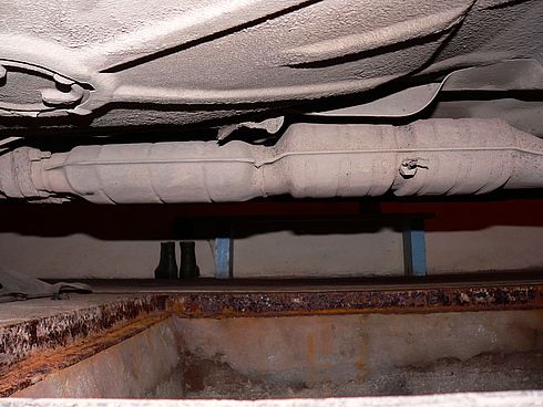

машина из японии
похоже что это  датчик температуры катализатора, такие на японках часто встретить можно.
может кто ЕТК посмотрит номерок З/Ч плз?
вин такой 2271976
фото ниже

э... а это не лямбда-зонд?
KosT
« Ответ #3 : 18 Декабря 2006, 17:14:44 »
Лямбда перед катализатором :wink:

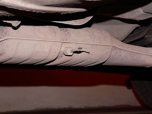

aziz
« Ответ #4 : 18 Декабря 2006, 17:34:53 »
точно не он
а вот еще что, от датчика 2 провда отходят в салон. как видно на фотке провода оборваны кем-то.
короче кто знает его предназночение, а лучше номер поделитесь знаниями плз.

aziz
« Ответ #6 : 18 Декабря 2006, 18:18:01 »
Цитата: "KosT"
Вот глянь , похоже , датчик температуры 11 78 1721507
/go.php?l=aHR0cDovL3d3dy5lbGNhdHMucnUvYm13L2RldGFpbHMuYXNwP21kbGlkPUZFMDAwNTJFJmFtcDttZGx5ZWFyPTE5ODcxMTAwJmFtcDtrcHA9QSZhbXA7c2VjaWQ9MTI1MDAwQkI=
спасибо
блин а как я его не заметил на это иллюстарции...
только оригинал и стоит он конечно сволочь офигеть сколько!
KosT
« Ответ #7 : 18 Декабря 2006, 18:25:44 »
не зачто , а цены действительно ох...., приемная труба с катализатором на мое авто за 40000 руб нехило :wink:
